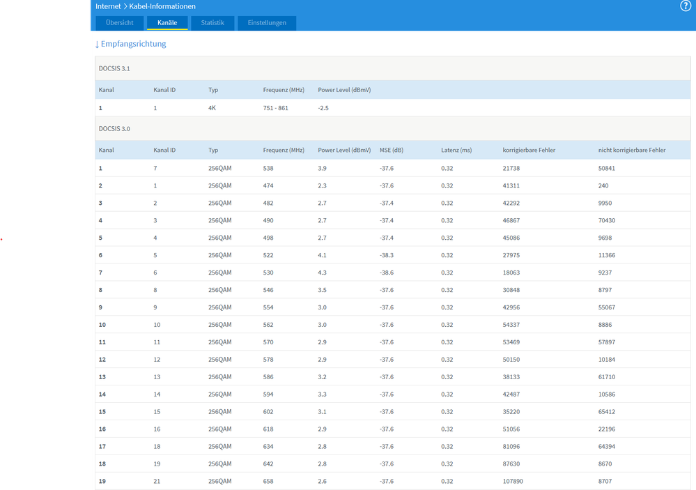

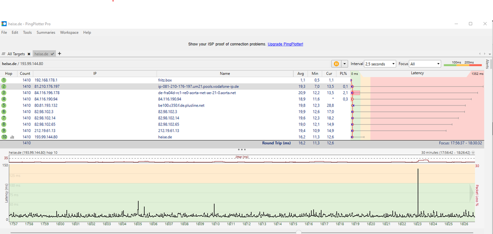

Der Tracer ist zu kurz. Es ist besser als Ziel heise.de einzutragen.

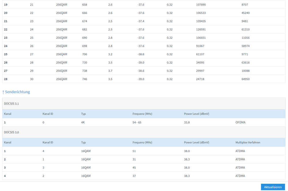

Deine Upstream Pegel sind leicht unterhalb der Sollvorgaben, siehe Anhang

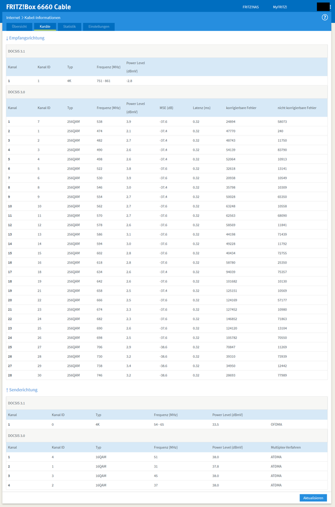

Poste den kompletten Docsispegel als Foto 4tes Icon von rechts.

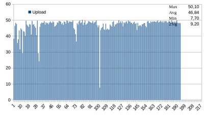

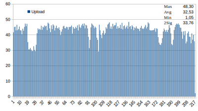

Deinen Upload kannst du am besten mit einem Langzeittest von 900 Sekunden mit iperf am LAN Port testen. Dort wird, wie in der Praxis auch, eine Verbindung zum Server aufgebaut. Web Speedtests laufen ca. 12sek und haben meist 4 parallele Verbindungen und können das Ergebnis aus Web Speedtests sehr verfälschen.
Falls du das machst, bitte das Ergebnis in einem Spoiler - 5tes Icon von links setzen - und innerhalb der Box die Werte aus dem File test.txt einfügen.

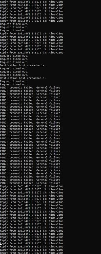

Hier der längere Tracer nach heise.de statt des Pubg Servers:

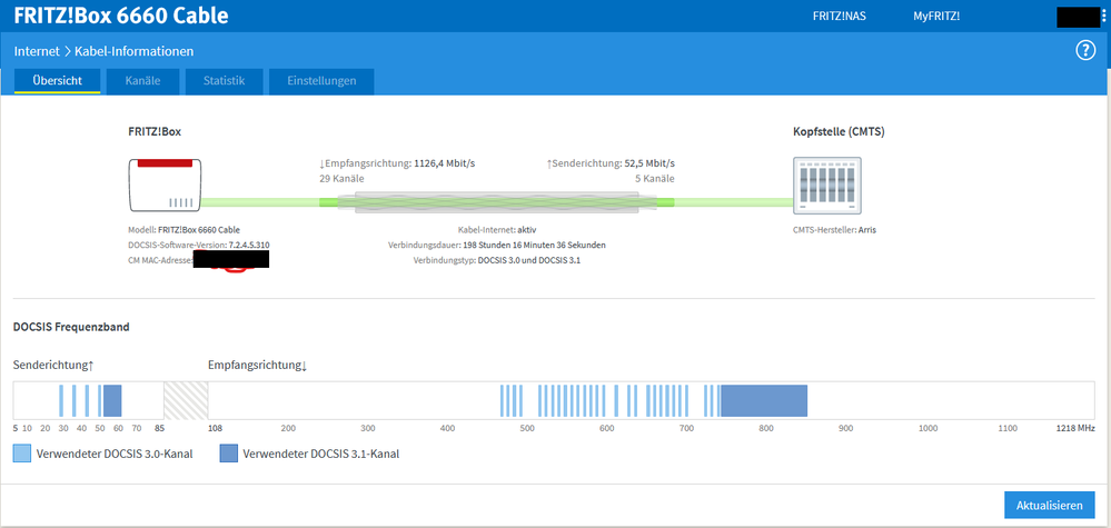

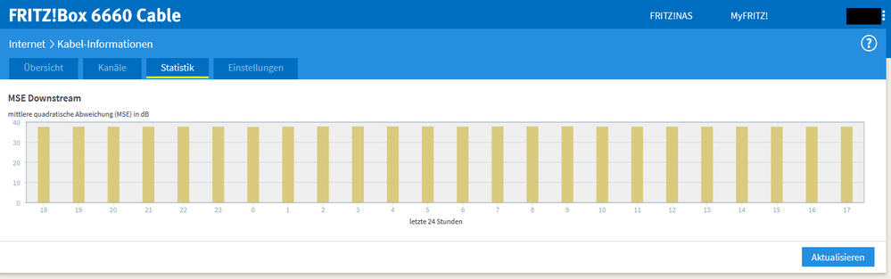

Hier die Übersicht der Fritzbox:
Hier der Bericht aus iPref:
Mehr anzeigen

[ 4] 96.01-97.00 sec 5.25 MBytes 44.2 Mbits/sec
[ 4] 97.00-98.00 sec 5.38 MBytes 45.2 Mbits/sec
[ 4] 98.00-99.01 sec 5.38 MBytes 44.5 Mbits/sec
[ 4] 99.01-100.00 sec 4.50 MBytes 38.1 Mbits/sec
[ 4] 100.00-101.01 sec 4.38 MBytes 36.7 Mbits/sec
[ 4] 101.01-102.01 sec 3.50 MBytes 29.1 Mbits/sec
[ 4] 102.01-103.01 sec 5.50 MBytes 46.5 Mbits/sec
[ 4] 103.01-104.01 sec 5.12 MBytes 42.9 Mbits/sec
[ 4] 104.01-105.01 sec 4.75 MBytes 39.9 Mbits/sec
[ 4] 105.01-106.01 sec 4.50 MBytes 37.8 Mbits/sec
[ 4] 106.01-107.00 sec 4.88 MBytes 41.1 Mbits/sec
[ 4] 107.00-108.01 sec 5.12 MBytes 42.7 Mbits/sec
[ 4] 108.01-109.01 sec 4.75 MBytes 40.0 Mbits/sec
[ 4] 109.01-110.00 sec 4.88 MBytes 41.1 Mbits/sec
[ 4] 110.00-111.01 sec 5.38 MBytes 44.8 Mbits/sec
[ 4] 111.01-112.01 sec 5.25 MBytes 43.9 Mbits/sec
[ 4] 112.01-113.00 sec 5.50 MBytes 46.6 Mbits/sec
[ 4] 113.00-114.00 sec 5.62 MBytes 47.2 Mbits/sec
[ 4] 114.00-115.01 sec 5.75 MBytes 48.0 Mbits/sec
[ 4] 115.01-116.01 sec 5.25 MBytes 44.0 Mbits/sec
[ 4] 116.01-117.00 sec 5.38 MBytes 45.4 Mbits/sec
[ 4] 117.00-118.01 sec 5.25 MBytes 43.8 Mbits/sec
[ 4] 118.01-119.01 sec 5.62 MBytes 47.1 Mbits/sec
[ 4] 119.01-120.00 sec 5.38 MBytes 45.4 Mbits/sec
[ 4] 120.00-121.00 sec 5.50 MBytes 46.1 Mbits/sec
[ 4] 121.00-122.00 sec 5.50 MBytes 46.2 Mbits/sec
[ 4] 122.00-123.01 sec 5.75 MBytes 47.8 Mbits/sec
[ 4] 123.01-124.01 sec 5.25 MBytes 43.9 Mbits/sec
[ 4] 124.01-125.00 sec 5.38 MBytes 45.5 Mbits/sec
[ 4] 125.00-126.00 sec 5.25 MBytes 44.2 Mbits/sec
[ 4] 126.00-127.02 sec 5.38 MBytes 44.5 Mbits/sec
[ 4] 127.02-128.01 sec 5.50 MBytes 46.4 Mbits/sec
[ 4] 128.01-129.01 sec 5.25 MBytes 43.9 Mbits/sec
[ 4] 129.01-130.00 sec 5.62 MBytes 47.7 Mbits/sec
[ 4] 130.00-131.01 sec 5.25 MBytes 43.5 Mbits/sec
[ 4] 131.01-132.00 sec 5.38 MBytes 45.6 Mbits/sec
[ 4] 132.00-133.00 sec 5.50 MBytes 46.1 Mbits/sec
[ 4] 133.00-134.00 sec 5.25 MBytes 44.0 Mbits/sec
[ 4] 134.00-135.01 sec 5.38 MBytes 44.9 Mbits/sec
[ 4] 135.01-136.01 sec 5.50 MBytes 45.9 Mbits/sec
[ 4] 136.01-137.01 sec 5.25 MBytes 44.0 Mbits/sec
[ 4] 137.01-138.01 sec 5.75 MBytes 48.3 Mbits/sec
[ 4] 138.01-139.01 sec 5.38 MBytes 45.2 Mbits/sec
[ 4] 139.01-140.00 sec 5.38 MBytes 45.6 Mbits/sec
[ 4] 140.00-141.01 sec 5.25 MBytes 43.7 Mbits/sec
[ 4] 141.01-142.01 sec 5.50 MBytes 46.1 Mbits/sec
[ 4] 142.01-143.01 sec 5.38 MBytes 45.3 Mbits/sec
[ 4] 143.01-144.00 sec 5.12 MBytes 43.0 Mbits/sec
[ 4] 144.00-145.01 sec 5.38 MBytes 44.7 Mbits/sec
[ 4] 145.01-146.01 sec 5.25 MBytes 44.2 Mbits/sec
[ 4] 146.01-147.00 sec 5.38 MBytes 45.4 Mbits/sec
[ 4] 147.00-148.00 sec 5.25 MBytes 44.1 Mbits/sec
[ 4] 148.00-149.01 sec 5.25 MBytes 43.9 Mbits/sec
[ 4] 149.01-150.01 sec 5.25 MBytes 43.7 Mbits/sec
[ 4] 150.01-151.00 sec 5.00 MBytes 42.4 Mbits/sec
[ 4] 151.00-152.01 sec 5.38 MBytes 44.5 Mbits/sec
[ 4] 152.01-153.00 sec 5.38 MBytes 45.7 Mbits/sec
[ 4] 153.00-154.00 sec 5.25 MBytes 44.1 Mbits/sec
[ 4] 154.00-155.01 sec 5.25 MBytes 43.7 Mbits/sec
[ 4] 155.01-156.01 sec 5.25 MBytes 44.1 Mbits/sec
[ 4] 156.01-157.01 sec 5.38 MBytes 45.2 Mbits/sec
[ 4] 157.01-158.00 sec 5.50 MBytes 46.3 Mbits/sec
[ 4] 158.00-159.00 sec 5.25 MBytes 44.1 Mbits/sec
[ 4] 159.00-160.00 sec 5.38 MBytes 45.1 Mbits/sec
[ 4] 160.00-161.01 sec 5.75 MBytes 48.0 Mbits/sec
[ 4] 161.01-162.00 sec 5.62 MBytes 47.3 Mbits/sec
[ 4] 162.00-163.00 sec 5.12 MBytes 43.1 Mbits/sec
[ 4] 163.00-164.01 sec 5.12 MBytes 42.8 Mbits/sec
[ 4] 164.01-165.01 sec 5.12 MBytes 42.8 Mbits/sec
[ 4] 165.01-166.01 sec 5.12 MBytes 42.9 Mbits/sec
[ 4] 166.01-167.01 sec 5.12 MBytes 43.0 Mbits/sec
[ 4] 167.01-168.01 sec 5.12 MBytes 43.2 Mbits/sec
[ 4] 168.01-169.00 sec 5.25 MBytes 44.2 Mbits/sec
[ 4] 169.00-170.00 sec 5.00 MBytes 42.0 Mbits/sec
[ 4] 170.00-171.00 sec 5.25 MBytes 44.1 Mbits/sec
[ 4] 171.00-172.01 sec 5.25 MBytes 43.8 Mbits/sec
[ 4] 172.01-173.01 sec 4.62 MBytes 38.5 Mbits/sec
[ 4] 173.01-174.01 sec 4.12 MBytes 34.9 Mbits/sec
[ 4] 174.01-175.00 sec 4.00 MBytes 33.7 Mbits/sec
[ 4] 175.00-176.01 sec 4.00 MBytes 33.4 Mbits/sec
[ 4] 176.01-177.01 sec 4.12 MBytes 34.6 Mbits/sec
[ 4] 177.01-178.01 sec 4.50 MBytes 37.8 Mbits/sec
[ 4] 178.01-179.00 sec 5.00 MBytes 42.1 Mbits/sec
[ 4] 179.00-180.00 sec 5.25 MBytes 44.0 Mbits/sec
[ 4] 180.00-181.00 sec 5.12 MBytes 43.0 Mbits/sec
[ 4] 181.00-182.00 sec 5.00 MBytes 41.9 Mbits/sec
[ 4] 182.00-183.00 sec 5.12 MBytes 43.1 Mbits/sec
[ 4] 183.00-184.00 sec 5.00 MBytes 41.8 Mbits/sec
[ 4] 184.00-185.00 sec 5.12 MBytes 43.2 Mbits/sec
[ 4] 185.00-186.00 sec 5.50 MBytes 46.2 Mbits/sec
[ 4] 186.00-187.01 sec 5.38 MBytes 44.5 Mbits/sec
[ 4] 187.01-188.01 sec 4.88 MBytes 40.9 Mbits/sec
[ 4] 188.01-189.00 sec 4.00 MBytes 33.9 Mbits/sec
[ 4] 189.00-190.01 sec 4.00 MBytes 33.3 Mbits/sec
[ 4] 190.01-191.01 sec 4.38 MBytes 36.8 Mbits/sec
[ 4] 191.01-192.01 sec 5.12 MBytes 43.1 Mbits/sec
[ 4] 192.01-193.01 sec 5.38 MBytes 45.0 Mbits/sec
[ 4] 193.01-194.00 sec 5.50 MBytes 46.4 Mbits/sec
[ 4] 194.00-195.00 sec 5.62 MBytes 47.2 Mbits/sec
[ 4] 195.00-196.01 sec 5.62 MBytes 46.7 Mbits/sec
[ 4] 196.01-197.01 sec 5.62 MBytes 47.3 Mbits/sec
[ 4] 197.01-198.00 sec 5.50 MBytes 46.4 Mbits/sec
[ 4] 198.00-199.01 sec 5.38 MBytes 44.7 Mbits/sec
[ 4] 199.01-200.00 sec 5.25 MBytes 44.5 Mbits/sec
[ 4] 200.00-201.00 sec 5.00 MBytes 42.0 Mbits/sec
[ 4] 201.00-202.01 sec 4.50 MBytes 37.4 Mbits/sec
[ 4] 202.01-203.01 sec 5.00 MBytes 42.2 Mbits/sec
[ 4] 203.01-204.01 sec 4.75 MBytes 39.7 Mbits/sec
[ 4] 204.01-205.00 sec 5.00 MBytes 42.4 Mbits/sec
[ 4] 205.00-206.01 sec 4.12 MBytes 34.4 Mbits/sec
[ 4] 206.01-207.01 sec 4.25 MBytes 35.6 Mbits/sec
[ 4] 207.01-208.01 sec 4.88 MBytes 41.0 Mbits/sec
[ 4] 208.01-209.00 sec 5.00 MBytes 42.1 Mbits/sec
[ 4] 209.00-210.00 sec 4.62 MBytes 38.8 Mbits/sec
[ 4] 210.00-211.00 sec 4.62 MBytes 38.6 Mbits/sec
[ 4] 211.00-212.01 sec 4.12 MBytes 34.5 Mbits/sec
[ 4] 212.01-213.01 sec 4.88 MBytes 40.9 Mbits/sec
[ 4] 213.01-214.01 sec 4.38 MBytes 36.8 Mbits/sec
[ 4] 214.01-215.00 sec 4.75 MBytes 39.9 Mbits/sec
[ 4] 215.00-216.00 sec 4.25 MBytes 35.8 Mbits/sec
iperf3: error - unable to receive control message: Connection reset by peer
Hier noch eine andere Adresse
Mehr anzeigen
iperf 3.1.3
CYGWIN_NT-10.0 PaulGamingPc 2.5.1(0.297/5/3) 2016-04-21 22:14 x86_64
Time: Sat, 09 Apr 2022 15:42:25 GMT
Connecting to host speedtest.serverius.net, port 5002
Cookie: PaulGamingPc.1649518945.352209.302c9
TCP MSS: 0 (default)
[ 4] local 192.168.178.21 port 62831 connected to 178.21.16.76 port 5002
Starting Test: protocol: TCP, 1 streams, 131072 byte blocks, omitting 0 seconds, 900 second test
[ ID] Interval Transfer Bandwidth
[ 4] 0.00-1.01 sec 4.62 MBytes 38.3 Mbits/sec
[ 4] 1.01-2.01 sec 5.50 MBytes 46.3 Mbits/sec
[ 4] 2.01-3.01 sec 5.75 MBytes 48.2 Mbits/sec
[ 4] 3.01-4.00 sec 5.62 MBytes 47.5 Mbits/sec
[ 4] 4.00-5.00 sec 4.25 MBytes 35.6 Mbits/sec
[ 4] 5.00-6.00 sec 4.50 MBytes 37.9 Mbits/sec
[ 4] 6.00-7.01 sec 5.25 MBytes 43.5 Mbits/sec
[ 4] 7.01-8.00 sec 3.75 MBytes 31.7 Mbits/sec
[ 4] 8.00-9.01 sec 5.38 MBytes 44.8 Mbits/sec
[ 4] 9.01-10.01 sec 5.25 MBytes 44.0 Mbits/sec
[ 4] 10.01-11.01 sec 3.50 MBytes 29.4 Mbits/sec
[ 4] 11.01-12.01 sec 5.12 MBytes 43.1 Mbits/sec
[ 4] 12.01-13.01 sec 5.12 MBytes 42.6 Mbits/sec
[ 4] 13.01-14.01 sec 4.75 MBytes 40.0 Mbits/sec
[ 4] 14.01-15.00 sec 5.88 MBytes 49.5 Mbits/sec
[ 4] 15.00-16.01 sec 5.62 MBytes 47.1 Mbits/sec
[ 4] 16.01-17.00 sec 5.50 MBytes 46.3 Mbits/sec
[ 4] 17.00-18.01 sec 5.50 MBytes 45.7 Mbits/sec
[ 4] 18.01-19.01 sec 5.62 MBytes 47.4 Mbits/sec
[ 4] 19.01-20.01 sec 5.62 MBytes 47.1 Mbits/sec
[ 4] 20.01-21.01 sec 4.88 MBytes 40.9 Mbits/sec
[ 4] 21.01-22.00 sec 5.88 MBytes 49.4 Mbits/sec
[ 4] 22.00-23.01 sec 5.62 MBytes 47.1 Mbits/sec
[ 4] 23.01-24.00 sec 5.62 MBytes 47.4 Mbits/sec
[ 4] 24.00-25.00 sec 5.50 MBytes 46.1 Mbits/sec
[ 4] 25.00-26.00 sec 5.38 MBytes 45.1 Mbits/sec
[ 4] 26.00-27.01 sec 4.88 MBytes 40.5 Mbits/sec
[ 4] 27.01-28.00 sec 5.88 MBytes 49.6 Mbits/sec
[ 4] 28.00-29.01 sec 3.50 MBytes 29.2 Mbits/sec
[ 4] 29.01-30.01 sec 2.88 MBytes 24.1 Mbits/sec
[ 4] 30.01-31.00 sec 5.38 MBytes 45.7 Mbits/sec
[ 4] 31.00-32.01 sec 5.75 MBytes 47.7 Mbits/sec
[ 4] 32.01-33.01 sec 5.75 MBytes 48.4 Mbits/sec
[ 4] 33.01-34.01 sec 5.75 MBytes 48.2 Mbits/sec
[ 4] 34.01-35.01 sec 5.75 MBytes 48.3 Mbits/sec
[ 4] 35.01-36.01 sec 5.88 MBytes 49.3 Mbits/sec
[ 4] 36.01-37.01 sec 5.62 MBytes 47.1 Mbits/sec
[ 4] 37.01-38.00 sec 5.75 MBytes 48.5 Mbits/sec
[ 4] 38.00-39.01 sec 5.75 MBytes 48.0 Mbits/sec
[ 4] 39.01-40.01 sec 5.75 MBytes 48.2 Mbits/sec
[ 4] 40.01-41.00 sec 5.62 MBytes 47.3 Mbits/sec
[ 4] 41.00-42.00 sec 5.75 MBytes 48.4 Mbits/sec
[ 4] 42.00-43.00 sec 5.88 MBytes 49.1 Mbits/sec
[ 4] 43.00-44.00 sec 5.75 MBytes 48.4 Mbits/sec
[ 4] 44.00-45.00 sec 5.75 MBytes 48.2 Mbits/sec
[ 4] 45.00-46.01 sec 5.88 MBytes 49.1 Mbits/sec
[ 4] 46.01-47.00 sec 5.75 MBytes 48.6 Mbits/sec
[ 4] 47.00-48.01 sec 5.50 MBytes 45.9 Mbits/sec
[ 4] 48.01-49.00 sec 5.50 MBytes 46.3 Mbits/sec
[ 4] 49.00-50.01 sec 5.62 MBytes 47.0 Mbits/sec
[ 4] 50.01-51.00 sec 5.75 MBytes 48.5 Mbits/sec
[ 4] 51.00-52.00 sec 5.75 MBytes 48.2 Mbits/sec
[ 4] 52.00-53.00 sec 5.88 MBytes 49.4 Mbits/sec
[ 4] 53.00-54.00 sec 5.88 MBytes 49.3 Mbits/sec
[ 4] 54.00-55.01 sec 5.88 MBytes 49.0 Mbits/sec
[ 4] 55.01-56.00 sec 5.62 MBytes 47.4 Mbits/sec
[ 4] 56.00-57.00 sec 5.75 MBytes 48.1 Mbits/sec
[ 4] 57.00-58.01 sec 5.62 MBytes 46.9 Mbits/sec
[ 4] 58.01-59.01 sec 5.88 MBytes 49.1 Mbits/sec
[ 4] 59.01-60.00 sec 5.75 MBytes 48.8 Mbits/sec
[ 4] 60.00-61.01 sec 5.75 MBytes 47.7 Mbits/sec
[ 4] 61.01-62.00 sec 5.88 MBytes 49.7 Mbits/sec
[ 4] 62.00-63.00 sec 5.88 MBytes 49.5 Mbits/sec
[ 4] 63.00-64.00 sec 5.75 MBytes 48.1 Mbits/sec
[ 4] 64.00-65.01 sec 5.88 MBytes 49.1 Mbits/sec
[ 4] 65.01-66.01 sec 5.88 MBytes 49.0 Mbits/sec
[ 4] 66.01-67.00 sec 5.75 MBytes 48.9 Mbits/sec
[ 4] 67.00-68.01 sec 5.88 MBytes 48.8 Mbits/sec
[ 4] 68.01-69.00 sec 5.88 MBytes 49.7 Mbits/sec
[ 4] 69.00-70.01 sec 5.38 MBytes 44.9 Mbits/sec
[ 4] 70.01-71.01 sec 5.25 MBytes 44.1 Mbits/sec
[ 4] 71.01-72.00 sec 4.88 MBytes 41.2 Mbits/sec
[ 4] 72.00-73.00 sec 4.38 MBytes 36.6 Mbits/sec
[ 4] 73.00-74.01 sec 5.75 MBytes 48.0 Mbits/sec
[ 4] 74.01-75.01 sec 5.62 MBytes 47.1 Mbits/sec
[ 4] 75.01-76.01 sec 5.88 MBytes 49.1 Mbits/sec
[ 4] 76.01-77.00 sec 5.88 MBytes 49.7 Mbits/sec
[ 4] 77.00-78.01 sec 5.75 MBytes 48.1 Mbits/sec
[ 4] 78.01-79.00 sec 5.75 MBytes 48.5 Mbits/sec
[ 4] 79.00-80.01 sec 6.00 MBytes 50.1 Mbits/sec
[ 4] 80.01-81.01 sec 5.62 MBytes 46.9 Mbits/sec
[ 4] 81.01-82.01 sec 5.75 MBytes 48.3 Mbits/sec
[ 4] 82.01-83.00 sec 5.88 MBytes 49.7 Mbits/sec
[ 4] 83.00-84.01 sec 5.62 MBytes 47.0 Mbits/sec
[ 4] 84.01-85.00 sec 5.62 MBytes 47.5 Mbits/sec
[ 4] 85.00-86.01 sec 5.75 MBytes 48.0 Mbits/sec
[ 4] 86.01-87.01 sec 5.88 MBytes 49.3 Mbits/sec
[ 4] 87.01-88.01 sec 5.88 MBytes 49.1 Mbits/sec
[ 4] 88.01-89.00 sec 5.75 MBytes 48.7 Mbits/sec
[ 4] 89.00-90.00 sec 5.75 MBytes 48.3 Mbits/sec
[ 4] 90.00-91.00 sec 5.75 MBytes 48.2 Mbits/sec
[ 4] 91.00-92.00 sec 5.88 MBytes 49.3 Mbits/sec
[ 4] 92.00-93.01 sec 5.75 MBytes 47.9 Mbits/sec
[ 4] 93.01-94.00 sec 5.75 MBytes 48.5 Mbits/sec
[ 4] 94.00-95.01 sec 5.88 MBytes 48.9 Mbits/sec
[ 4] 95.01-96.00 sec 5.88 MBytes 49.7 Mbits/sec
[ 4] 96.00-97.01 sec 5.62 MBytes 46.8 Mbits/sec
[ 4] 97.01-98.00 sec 5.38 MBytes 45.5 Mbits/sec
[ 4] 98.00-99.01 sec 5.62 MBytes 46.7 Mbits/sec
[ 4] 99.01-100.00 sec 5.62 MBytes 47.7 Mbits/sec
[ 4] 100.00-101.01 sec 5.25 MBytes 43.7 Mbits/sec
[ 4] 101.01-102.01 sec 5.38 MBytes 44.9 Mbits/sec
[ 4] 102.01-103.00 sec 5.38 MBytes 45.6 Mbits/sec
[ 4] 103.00-104.01 sec 5.75 MBytes 47.7 Mbits/sec
[ 4] 104.01-105.01 sec 5.25 MBytes 44.2 Mbits/sec
[ 4] 105.01-106.01 sec 5.25 MBytes 43.8 Mbits/sec
[ 4] 106.01-107.00 sec 5.62 MBytes 47.7 Mbits/sec
[ 4] 107.00-108.00 sec 5.25 MBytes 44.0 Mbits/sec
[ 4] 108.00-109.01 sec 5.38 MBytes 44.6 Mbits/sec
[ 4] 109.01-110.01 sec 5.25 MBytes 43.9 Mbits/sec
[ 4] 110.01-111.01 sec 5.25 MBytes 44.1 Mbits/sec
[ 4] 111.01-112.01 sec 5.62 MBytes 47.2 Mbits/sec
[ 4] 112.01-113.00 sec 5.50 MBytes 46.4 Mbits/sec
[ 4] 113.00-114.01 sec 5.50 MBytes 45.9 Mbits/sec
[ 4] 114.01-115.00 sec 5.75 MBytes 48.7 Mbits/sec
[ 4] 115.00-116.00 sec 5.88 MBytes 49.2 Mbits/sec
[ 4] 116.00-117.01 sec 5.50 MBytes 46.0 Mbits/sec
[ 4] 117.01-118.01 sec 5.62 MBytes 47.1 Mbits/sec
[ 4] 118.01-119.00 sec 5.62 MBytes 47.4 Mbits/sec
[ 4] 119.00-120.00 sec 5.75 MBytes 48.2 Mbits/sec
[ 4] 120.00-121.01 sec 5.75 MBytes 47.9 Mbits/sec
[ 4] 121.01-122.00 sec 5.88 MBytes 49.8 Mbits/sec
[ 4] 122.00-123.00 sec 5.75 MBytes 48.1 Mbits/sec
[ 4] 123.00-124.00 sec 5.88 MBytes 49.2 Mbits/sec
[ 4] 124.00-125.01 sec 5.75 MBytes 48.1 Mbits/sec
[ 4] 125.01-126.01 sec 5.88 MBytes 49.2 Mbits/sec
[ 4] 126.01-127.01 sec 5.50 MBytes 46.0 Mbits/sec
[ 4] 127.01-128.01 sec 5.75 MBytes 48.5 Mbits/sec
[ 4] 128.01-129.01 sec 5.75 MBytes 48.0 Mbits/sec
[ 4] 129.01-130.00 sec 5.75 MBytes 48.7 Mbits/sec
[ 4] 130.00-131.00 sec 5.88 MBytes 49.2 Mbits/sec
[ 4] 131.00-132.01 sec 5.75 MBytes 47.9 Mbits/sec
[ 4] 132.01-133.00 sec 5.88 MBytes 49.7 Mbits/sec
Länger als 200sek will er wohl nicht durchlaufen.

Reset by Peer bedeutet das eine TCP Bestätigung am Server nicht mehr empfangen wurde. Der Server schickt dann ein RST, auflegen.
Da dies 2mal auftrat ist anzunehmen das am CMTS ein Fehler auftritt, eher unwahrscheinlich das dein PC was hat. Dieser Fehler tritt wahrscheinlich nur dann wenn ein Uplaod läuft.
Dein Upload ist eigendlich nicht schlecht, hier die 2 Testdurchläufe.

Hallo PaulM96,
vielen Dank für Deine Nachricht. Leider ist bei uns gerade so viel los, dass es etwas länger dauert, eh wir antworten können. Ich bitte hierbei um Entschuldigung.
Ich habe mir Deinen Anschluss angeschaut und einige Werte liegen außerhalb der Toleranz. Deshalb habe ich jetzt ein Technikerticket erstellt. Das geht jetzt weiter an unseren Technik-Servicepartner. Dieser versucht zunächst das Problem innerhalb der nächsten 48 Stunden aus der Ferne zu lösen. Sollte das geglückt sein, bekommst Du eine Benachrichtigung per SMS. Falls das aus der Ferne nicht möglich war, wird ein Techniker:inn Kontakt zu Dir aufnehmen.

Das Problem liegt im Rechenzentrum von Vodafone. Ich überprüfe DNS Gateways und trackroute das Problem ist nur mit iPV4 Vodafone Datacenter, weiter zwischen den nächsten Servern ist ok. Ich habe vor 6 Wochen einen neuen Router bekommen. Der Monteur war 2x bei mir. Sie können nicht verstehen, dass die Probleme nicht bei Ihrem Kunden liegen. DAS PROBLEM LIEGT BEI IHNEN DATACENTER!
