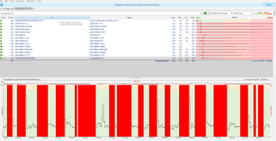

Ich hänge mal Screenshots an vom DOCSIS-Status, nem Speedtest und Pingplotter, weil das die anderen Forumnutzer auch gemacht haben, auch wenn ich selbst damit rein gar nix anfangen kann.

Ich habe leider keine Editier-Funktion gefunden, aber da es jetzt grad im Moment viel schlimmer war, hab ich nochmal 10 Minuten diesen Pingplotter laufen lassen und da ist jetzt mehr rot. Wie gesagt, ich kenn mich gar nicht aus, aber rot heißt bestimmt : nicht gut :x
