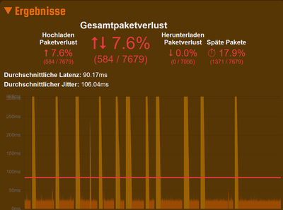

Ich habe nun seit etwa einem Jahr das wiederkehrende Problem von sehr kurzen Internet ausfällen (ca 250ms bis zu 8 mal pro Minute - 8500ms alle paar Minuten) und einem daraus Resultierenden Paketverlust.
Ich habe mir nach langem hin und her dann endlich eine Fritz.Box geholt da ich online des öfteren gelesen habe das es an der Vodafone Station liegen konnte. Hat aber leider nichts gebracht. Jetzt war heute ein Techniker da hat alles gemessen und meinte er kann nichts feststellen und das passt schon alles so es würde vermutlich an meinem Modem/Router liegen...
Kann aber gar nicht sein da es mit der Vodafone Station oder der Nagelneuen Fritz.box immer das selbe Problem ist.
Ich hätte gerne langsam mal eine Lösung dafür die letzten paar Tage ist es so schlecht wie noch nie und ich kann nichts mehr online Zocken oder einen Twitch Stream schauen ohne Ständige Unterbrechungen/Lags.
Bilder der Tests sind im Anhang.
Problem ist am einfachsten zu reproduzieren mit Paketgrößen über 1400Bytes und 100 Pings/Sekunde aufwärts.

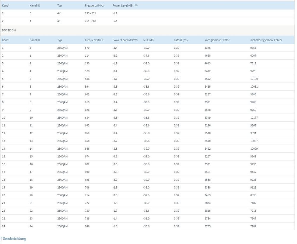

Kurtler
Du musst schon alle Signalpegel posten.
Gruß Kurt

und hier noch mal ein aktueller Test, es wird immer schlimmer...

Die Signalpegel sind so weit in Ordnung.
