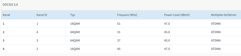

Ist das denn nun ein Rückwegstörer oder nicht? die letzten drei techniker haben den jedenfalls gesehen & bestätigt, nur VF selber ignoriert das?!
