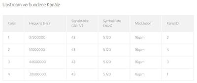

  • Lade dazu noch einen Screenshot von den Signalwerten hoch
    ModemwerteModemwerte

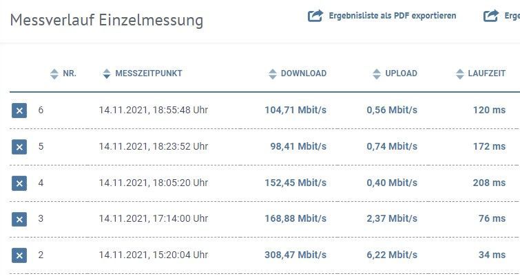

Ich gehe bei meiner Störung nicht davon aus, dass es ein Problem mit meinem Modem bzw. meinem Anschluss ist. Sondern scheinbar ist das lokale Netz von Vodafone in Stuttgart komplett überlastet. Zu viele CableMax-Verträge ohne entsprechende Kapazität verkauft? Anders ist es nicht zu eklären, warum gerade abends der Upload so einbricht und dadurch die Paketverluste und Pings stark nach oben gehen. Man sieht es hier sehr schön:
Nachmittags gegen 15 Uhr ging es noch, aber spätestens seit um 18 Uhr ist es vor allem für Online-Gaming einfach nicht mehr nutzbar. Dazu kommt noch ein kurzer Ausfall des Internets von 5 Minuten gegen 18:15 Uhr.
Die Situation wegen COVID-19 haben wir jetzt schon seit über 1,5 Jahren. Hat das nicht ausgereicht, um endlich mal die Kapazitäten auszubauen, sodass der Upload am Abend nicht komplett zusammenbricht? Als es draußen noch wärmer war, ging es einigermaßen, aber seitdem es wieder kälter geworden ist, ist es wieder richtig schlimm.
Notfalls so ehrlich sein und allen den Upload und Download auf niedrigere Werte drosseln, aber dafür wenigstens stabile Verbindungen ermöglichen? So wie es aktuell ist, kann es doch echt nicht weitergehen.

@R4mona & @Ida: Wie ich geschrieben habe, hatte der Techniker einen Störer als Ursache für meine Probleme ausgemacht. Wobei es mich schon wundert, denn die Geschwindigkeit geht kontinuerlich den Abend über nach unten, nicht schlagartig.
Wie auch immer: Das Ticket, das ihr aufgemacht habt, wurde letzte Woche nach dem Besuch des Technikers wieder geschlossen. Es steht drin, dass mein Problem "gelöst" wurde. Wurde es aber offensichtlich nicht:
PingPlotterPingPlotterBreitbandmessungBreitbandmessung
Wenn das Ticket geschlossen wird, gibt das mir das Gefühl, als dass man sich um das Problem nicht wirklich kümmert. Bleibt mir echt nichts anderes übrig als zur Telekom zu wechseln, um abends wieder einen nutzbaren Anschluss zu erhalten?
