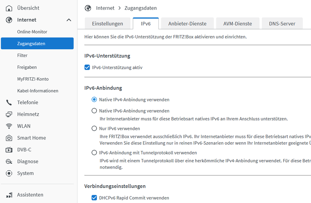

wenn du deine Fritzbox richtig konfigurierst funktioniert auch VPN

liegt an DS Lite, richte die Verbindung über IPV6 ein!

Dann kläre mal mit deinem Arbeitgeber, dass der dir die Einwahl via IPv6 ermöglicht. Dann läuft das alles wieder...
