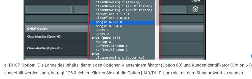

Soooo, Problem gelöst!
Ich habe auf meinen Router eine andere Firmware geflasht (https://www.asuswrt-merlin.net).
Mit der sind die beiden Optionen ["Klassenidentifikator (Option 60) und Kundenidentifikator (Option 61)"] verfügbar.
Habe dann bei Option 60 etwas eingetragen (in meinem Fall einfach "asus") und siehe da, es läuft!

diese Option gibt es auch bei deinem Asus
https://www.asus.com/de/support/faq/1011715/

@RobertP
Ich habe mal ein Bild von der Gui des Routers angehängt, leider finde ich dort die beschriebene Option nicht.
