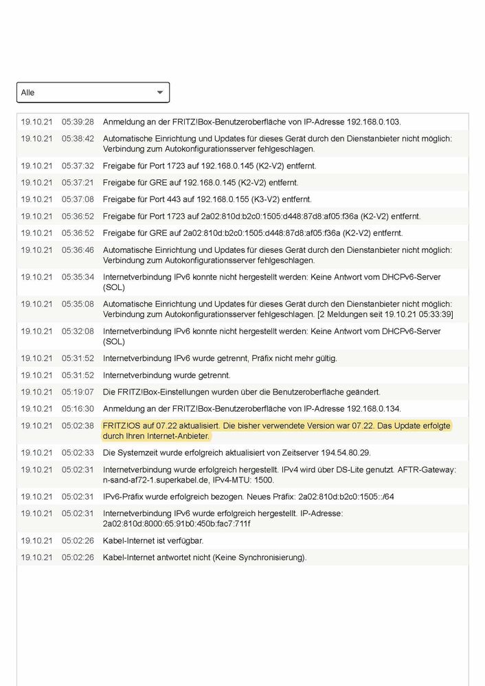

ich glaube hier geht was mächtig schief!
Der Techniker war gestern da und hat die Fritzbox 6591 durch eine nagelneue 6660 ersetzt.
Aus dem Vertrag wurde die Business Option genommen und in einen normalen Vertrag gewandelt sonst wäre
kein Tausch möglich gewesen.
Hat erstmal funktioniert bis auf Freigaben und DynDNS.
Heute morgen ist auf einmal Radio weg, läuft ja alles über Internet.
Also gleich Fritzbox Kontrolliert.
Da haben erstmal die lichter geblinkt und nach einer gewissen Zeit war da wieder alles OK.
Danach bin ich allerdings nicht mehr auf die Fritzbox gekommen.
Das scheint jetzt nur noch über WLAN zu funktionieren, die LAN Ports werden in der Box grün angezeigt
scheinen aber ohne funktion zu sein.
Ich hab die Box auch schon neu gestartet ohne Erfolg.
Internetverbing ist jetzt grau also keine Verbindung.
Anscheinend wollte Vodafone hier ein Update machen und ist wohl mächtig in die Hose gegangen.

Nochmal Hallo,
jetzt funktioniert auch Telefon nicht mehr.
In denn Ereignissen kommt immer der Fehler:
Automatische Einrichtung und Updates für dieses Gerät durch den Dienstanbieter nicht möglich:
Verbindung zum Autokonfigurationsserver fehlgeschlagen.
Und:
Anmeldung der Internetrufnummer xxxxxxxxxx war nicht erfolgreich. Ursache: DNS fehler

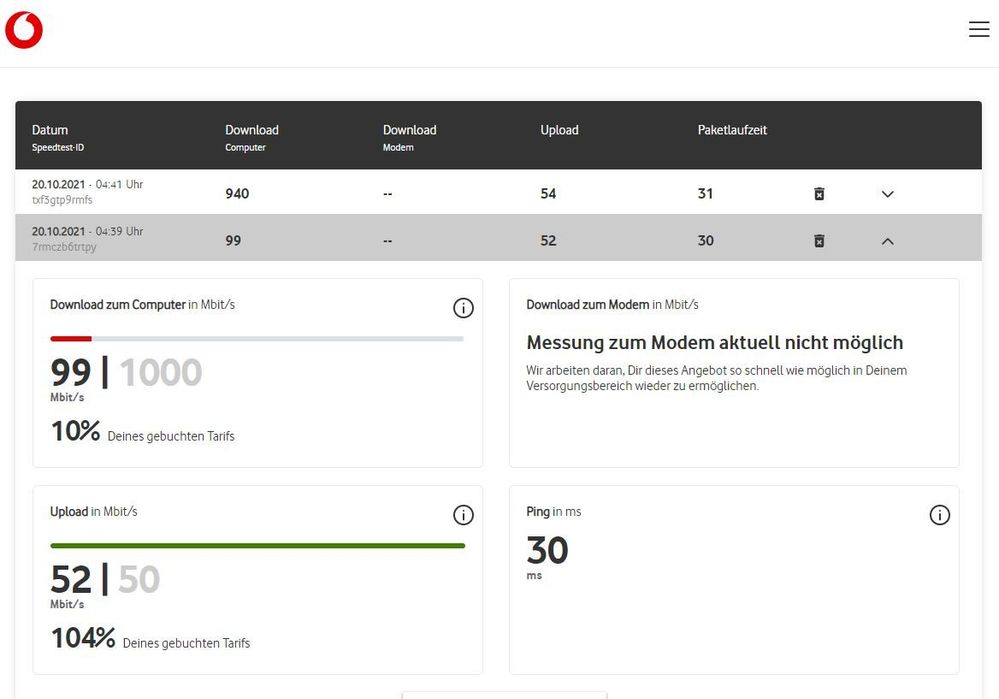

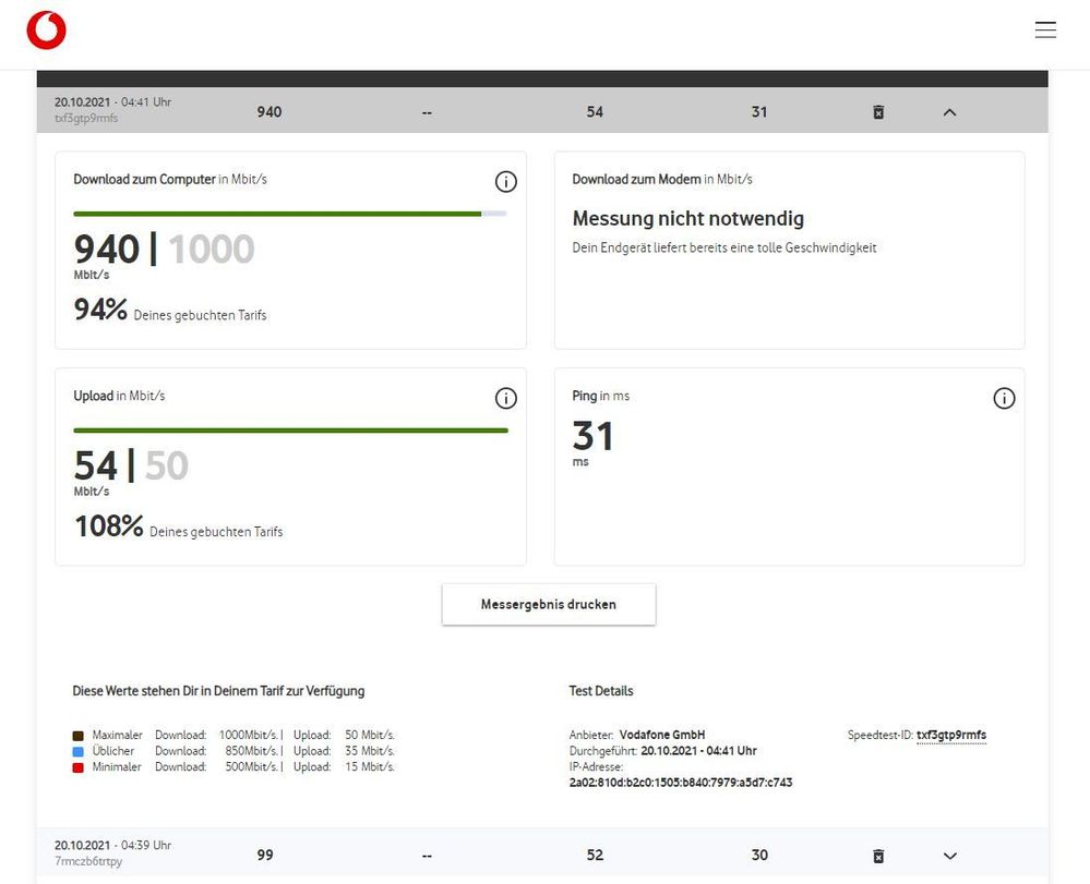

Hallo*,
heute wieder das gleiche das der Download im Keller ist.
Allerdings habe ich die Fritzbox mal nicht neu gestartet sonder nur denn LAN Port gewechselt
und danch war es wieder OK.
Also an denn Fritzboxen kann es wohl nicht mehr liegen.

Internet war heute morgen auch schon mal wieder nicht erreichbar.
Ich habe die Fritzbox 2x neu starten müssen.
Beim ersten mal bin ich gar nicht mehr auf die Box gekommen.
Upload ist momentan auch wieder im Keller.
Download ist OK.

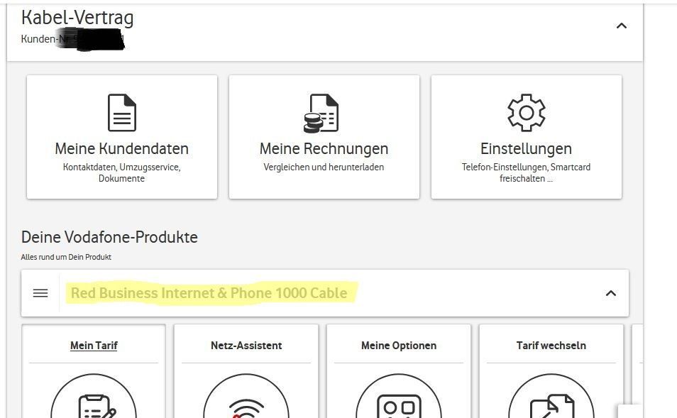

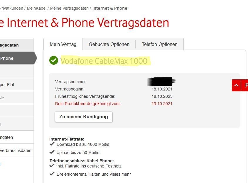

Hallo*,
was ist denn jetzt mit der Umstellung.
In "Mein Vodafone" werden mir 2 Verschiedene an gezeigt und die 48 Stunden sind auch vorbei:
