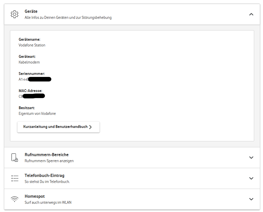

vielleicht sehe ich den Wald vor lauter Bäumen nicht, wo kann ich den Bridgemode aktivieren?
  • Bei der Vodafone-Station habe ich nichts gefunden
  • Im Kundenmenü auch nicht
Ich bin Kunde in Baden-Württemberg, macht das einen Unterschied=
