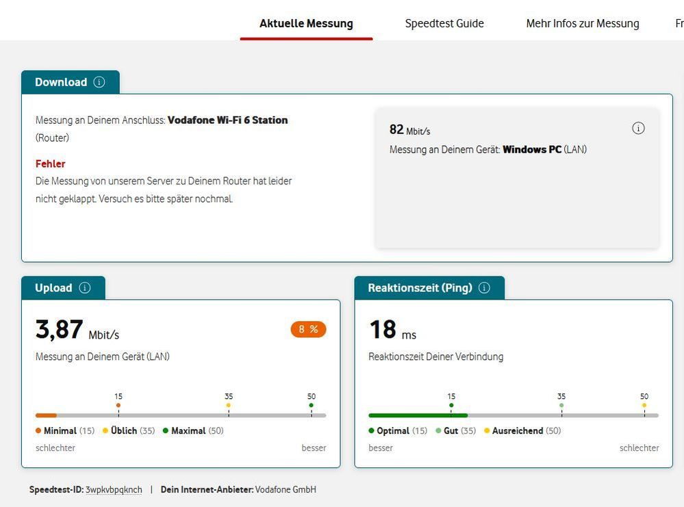

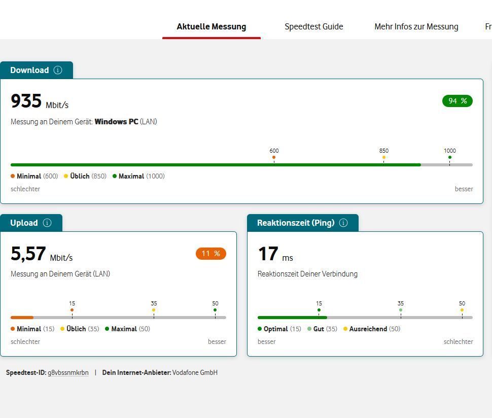

Hier auch noch mal ein Bild von der Vodafone Seite, wo ich ständig Speedtests mache und der Download ist oft gut, aber der Upload geht garnicht.

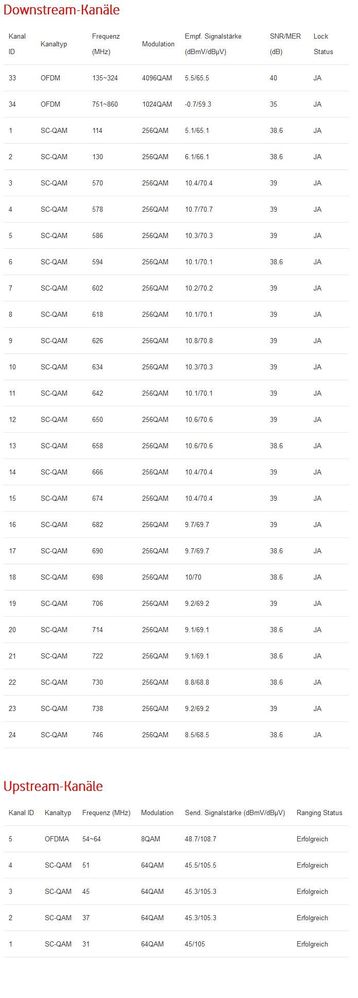

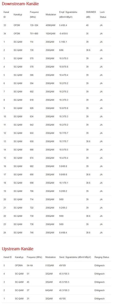

Die DOCSIS Pegel ändern sich nicht bis kaum, das würde nichts bringen die nochmal zu Posten.
Der Störer wurde am 02.09 ausgemacht und wurde heute wohl behoben.

Wenn der Störer behoben wäre dann steht beim Upload QAM 64 , nicht QAM 4 oder so, also Pegel posten!

Beim 2 mal hat er wenigstens Download geschafft
