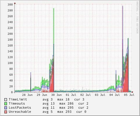

Bei meinem Internet-Kabelanschluss kommt es immer wieder vor, dass die Verbindung zunehmend schlechter wird, so dass Datenübertragungen nur sehr langsam gehen oder sogar ganz abbrechen. Wenn ich dann das Modem (sofern es über 192.168.100.1 dann überhaupt noch ansprechbar ist) neu starte, läuft alles wieder einwandfrei.
Da das in letzter Zeit immer häufiger aufgetreten ist, habe ich die Verbindung zum Modem mittels "ping" überwacht und protokolliert. Das beiliegende Diagramm zeigt, dass die Verbindung einige Tage problemlos funktioniert, bis dann die Timeouts (grün) und verlorenen Pakete (blau) langsam immer mehr werden. Mit der
Zeit kommt es dann immer häufiger dazu, dass das Modem gar nicht mehr erreichbar ist (rot). Die Y-Achse gibt die Anzahl der jeweiligen Fälle pro 5-Minuten-Intervall an. Im Extremfall ist das Modem dann die Hälfte der Zeit nicht erreichbar. Am 30. Juni sowie am 5. Juli hat das Modem von sich aus einen Neustart gemacht, wonach die Verbindung dann wieder OK war. Interessant ist auch der recht ähnliche Verlauf der Kurven am 29./30. Juni und am 4./5. Juli.
Das lokale Netzwerk funktionierte während der ganzen Zeit störungsfrei, nur die Verbindung zum Modem (und damit ins Internet) wurde entsprechend schlechter.

Wenn ich mir die Kurven so ansehe kommt es mir vor, als würde sich entweder im Modem oder auf Provider-Seite mit der Zeit etwas "aufbauen", das dann zu immer mehr Paketverlusten und schießlich zum Neustart des Modems führt. In der Vergangenheit hatte ich immer, wenn es solche Probleme gab, das Modem manuell neu gestartet (entweder über das Web-Frontend oder, wenn dieses nicht mehr erreichbar war, durch Power-Cycling). Die letzten zwei Wochen war ich nicht zuhause, da konnte ich beobachten, dass das Modem wohl ab einer bestimmten Fehlerquote selber einen Neustart macht. Die Ähnlichkeit der Kurvenverläufe am 29./30. Juni und am 4./5. Juli gibt Anlass zu der Vermutung, dass da irgend ein systematischer Fehler vorliegt.

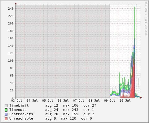

Langsam scheint es wieder loszugehen, die Kurve der Timeouts und LostPackets beginnt zu steigen:

Das Modem kann durch alle möglichen Umständen nicht erreichbar sein. Zugegeben, das ist ein Fehler der Firmware.
Solange du unterbrechungsfrei deinen Uploadspeed erreichst, hast du auch keine Dropouts/Verbindungsabbrüche zum I-Net. Und nur das zählt. Und das ist, so verstehe ich deine Aussagen gegeben, oder?
Ist dies nicht der Fall, hast du eine Störung. Der beste Nachweis ist ein Langzeittest, mit iperf3.
In Oberbayern wird z.Z. einiges geändert, so am CMTS Aibling. Schau dir das mal an.

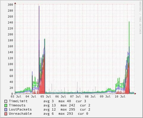

Im Normalfall (also in dem Diagramm z.B. vom 6. bis Mitte 9. Juli) läuft alles störungsfrei und mit voller Geschwindigkeit:
Sobald aber das Modem nicht mehr erreichbar ist, ist keine Datenübertragung mehr möglich. Dann einen iperf3 zu starten scheitert allein schon daran, dass der Server gar nicht mehr erreichbar ist. Es sind dann auch nicht nur einzelne Pakete, für die das Modem nicht erreichbar ist, sondern das geht dann bis zu zwei Minuten am Stück so.
Ich habe dann vorgestern auch einen Ping auf den Gateway protokolliert und die Kurve verläuft (wie erwartet) genauso wie die zum Modem:
Es ist also offensichtlich so, dass alle paar Tage erst die Zahl der Timeouts und der verlorenen Pakete ansteigt, dann immer öfter das Modem gar nicht erreichbar ist, bis es dann so schlimm wird, dass das Modem einen Neustart macht. Der Verlauf der Kurven ist jedesmal sehr ähnlich, was auf einen systematischen Fehler schließen lässt.
