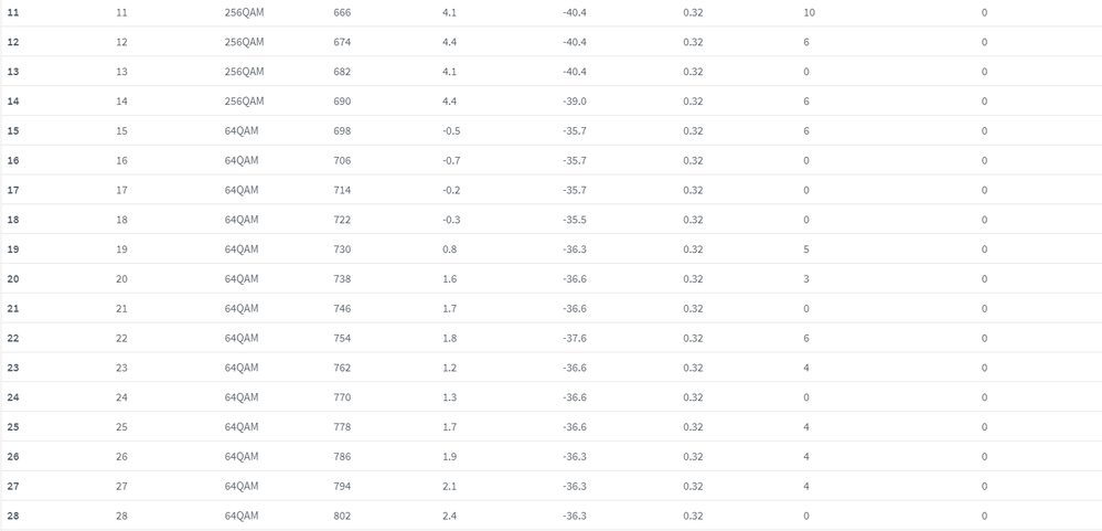

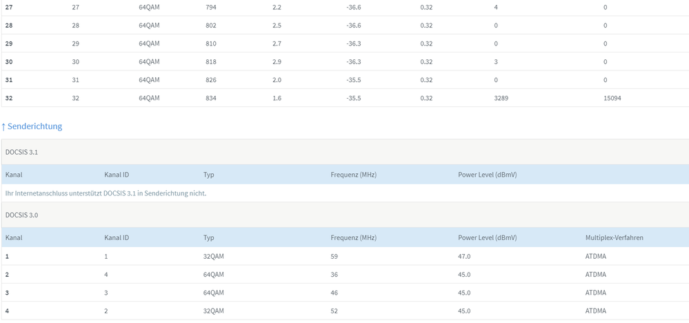

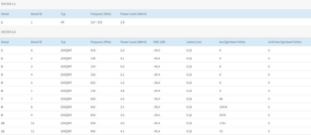

  • Beginn und Zeitraum der Störung (z.B: seit Anfang April; nur am Abend) Seit mehreren Monaten; mehrmals täglich (momentan ca. jede halbe Stunde)
  • Welche Maßnahmen wurden durch die Störungshotline (erreichbar unter 0800-5266625) durchgeführt?
Bisherige Lösungsversuche:
Die Leitung wurde schon unzählige Male überprüft. -> Leitung im Haus scheint ok zu sein...
Vodafone Kabelrouter wurde schon oft getauscht -> keine Besserung, immer noch ständige Verbindungsabbrüche und Neustarts
Techniker war schon des Öfteren vor Ort -> Kabelbuchse wurde getauscht -> Messwerte scheinen alle i.O. zu sein. Problem trotzdem weiterhin vorhanden.

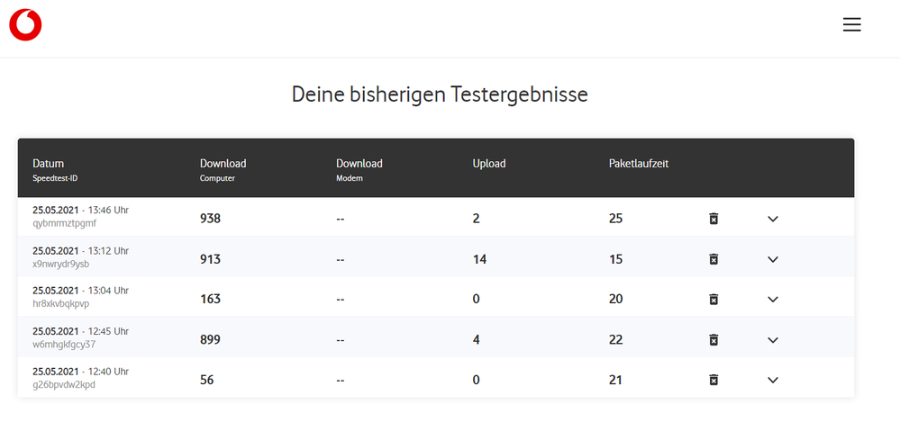

Vodafone Kabelrouter wurde durch FritzBox 6660 (Leihgerät von VF) ausgetauscht. Problem weiterhin vorhanden, tendenziell noch öftere Verbindungsabbrüche. WLAN Geschwindigkeit sehr schlecht.
Upload Geschwindigkeit sehr schlecht!

Gestern hat der Techniker den Verstärker im Haus gewechselt. Seitdem ist die Internetgeschwindigkeit, vor allem der Upload deutschlich schneller. Die Verbindungsabbrüche leider immernoch unverändert, teilweise Abbrüche im 5 Minutentakt 😞
