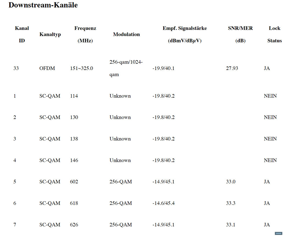

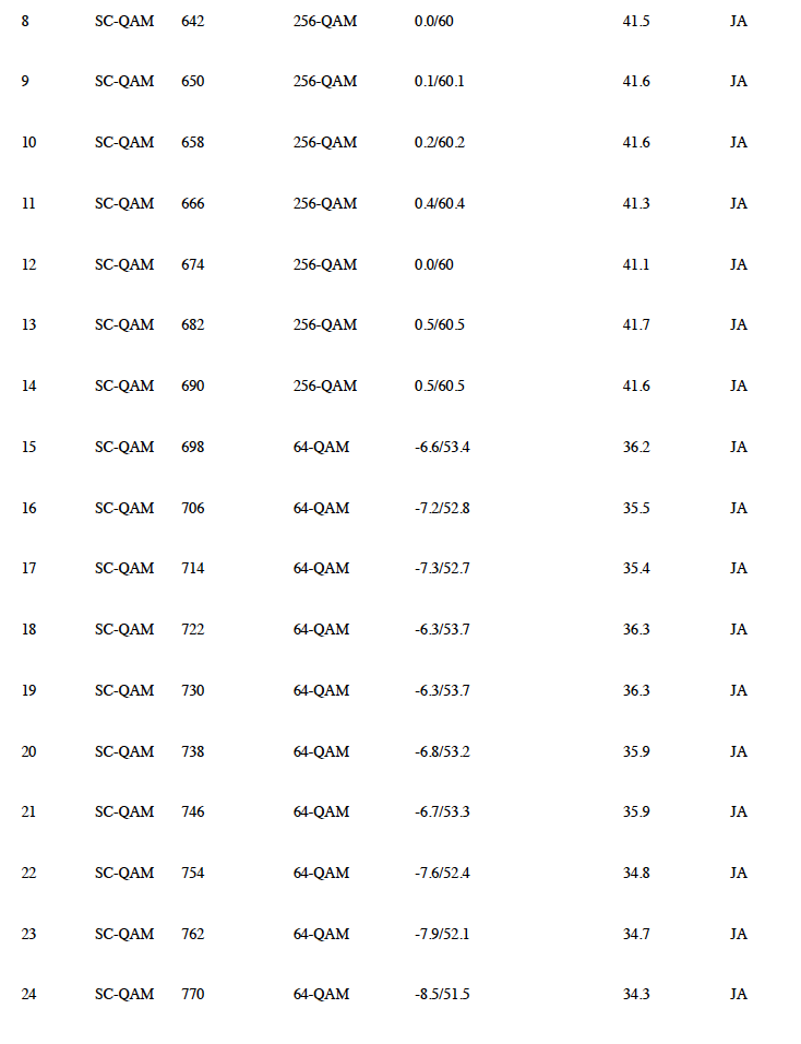

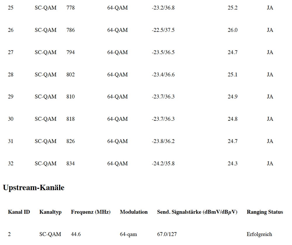

  • Lade dazu noch einen Screenshot von den Signalwerten hoch. Diese findest Du in der Benutzeroberfläche Deines Kabelrouters über 192.168.0.1 bzw. über 192.168.178.1 bei der Fritzbox.Signalwerte 1Signalwerte 1Signalwerte 2Signalwerte 2Signalwerte 3Signalwerte 3
  • Welche Maßnahmen wurden durch die Störungshotline (erreichbar unter 0800-5266625 für Vodafone Kabel Deutschland bzw. 0221/46619100 für Vodafone West) durchgeführt? Es wurde ein Techniker geschickt. Dieser hat an Verstärker, Verteiler und Antennendose gearbeitet und diese teilweise ausgetauscht. Leider sind die Werte immer noch schlecht (Aussage Techniker) und die Störungen treten weiterhin auf. Gerade der Rückkanal hat außerordentlich schlechte Werte. Das Ticket wurde allerdings leider geschlossen ohne die Störung zu beseitigen. Laut Techniker müssten noch bessere Verstärker, Verteiler bzw. Antennendose instlliert werden um die Werte in den Normbereich zu bekommen. Wer, wie oder wann das gemacht werden soll, ließ er jedoch offen und das Ticket wurde geschlossen. Leider ist so der Anschluss nicht brauchbar. Gerade im Hinblick auf Homeoffice.

Deine Upstream Pegel sind viel zu hoch. Im Downstream auch nicht alles in Butter.
Melde eine Störung Internet ->Bandbreite

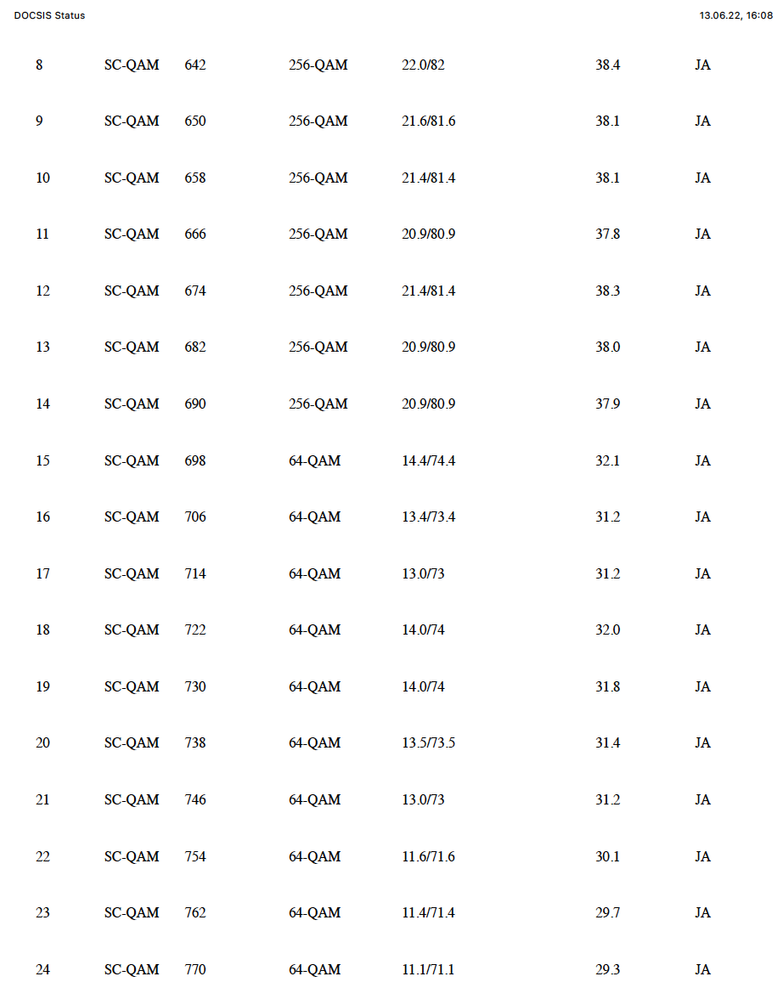

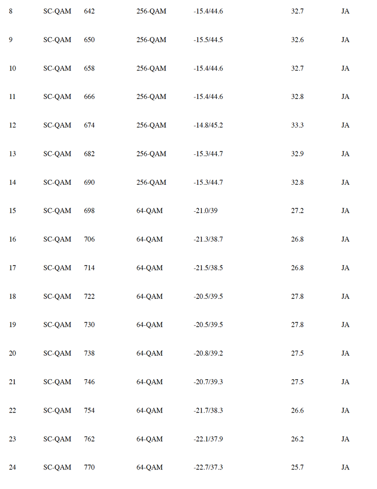

Hallo Moni,
habe dir die Daten geschickt!
Hallo Kieferer,
die Tabelle ist mir bekannt und das Ergebnis davon hat mir auch der Techniker mitgeteilt. Allerdings nicht lösen können. Bin gespannt was Moni noch herausbekommt und anstoßen kann

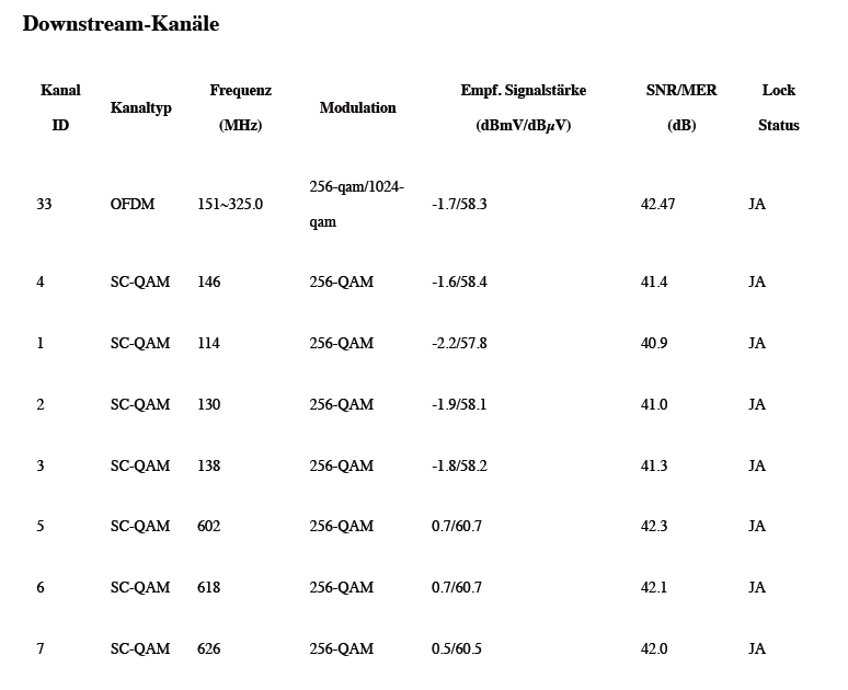

Die Timeouts werden wohl auch schon vor dem Technikereinsatz da gewesen sein. Anbei auch mal Werte bevor der Techniker da war.
 Signalwerte 1 vor TechnikerSignalwerte 1 vor Techniker
Signalwerte 2 vor TechnikerSignalwerte 2 vor Techniker
Signalwerte 3 vor TechnikerSignalwerte 3 vor Techniker

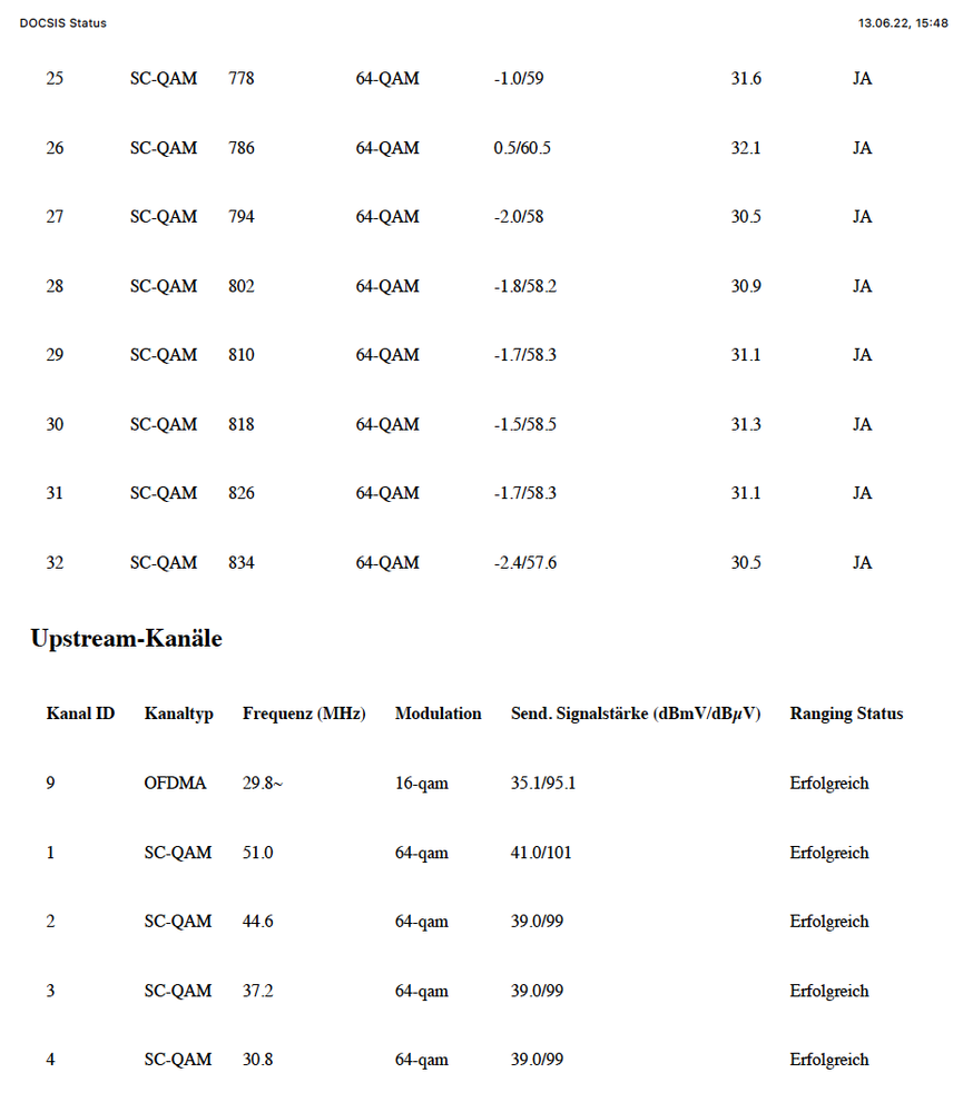

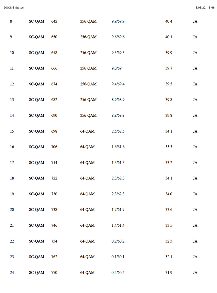

Nun denn. In der Zwischenzeit war der 2. Techniker da und hat unter anderem die Antennendose getauscht und Leitungen durchgemessen.
Beim Leitungen durchmessen wurde laut seiner Aussage identifiziert, dass wahrscheinlich die Steigleitung vom Hausübergabepunkt zur Wohnung Probleme macht. Anscheinend ist davor und dahinter alles in Ordnung.

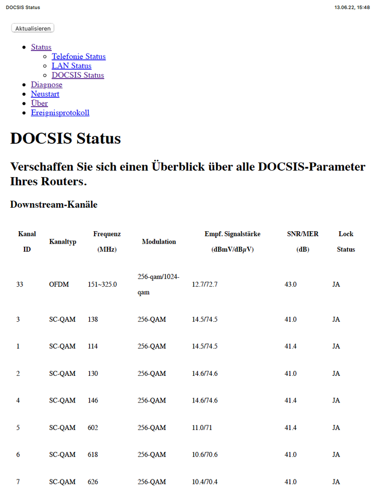

Mit den folgenden Werten haben wir uns verabschiedet und sind so verblieben, dass ich die Pegelwerte beobachten soll. Das war um 15.48 Uhr. Nach meinem Verständnis eine Verbesserung,  zumindest der Werte. Das TV Bild hatte da immer noch Bildstörungen. Ich solle mich wieder melden, wenn die Werte schlecht werden, bzw. mich nochmal wegen dem TV Bild melden, da dies noch immer nicht funktioniert. So weit so gut.Signalwerte 1 nach Techniker 2Signalwerte 1 nach Techniker 2
Signalwerte 2 nach Techniker 2Signalwerte 2 nach Techniker 2
Signalwerte 3 nach Techniker 2Signalwerte 3 nach Techniker 2

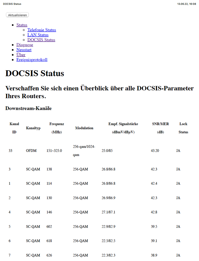

Jetzt kommen die Werte keine 20 min später. Aus meiner Sicht wieder eine Katastrophe!!!Signalwerte 1 nach Techniker 2 neuSignalwerte 1 nach Techniker 2 neu
Signalwerte 2 nach Techniker 2 neuSignalwerte 2 nach Techniker 2 neu
Signalwerte 3 nach Techniker 2 neuSignalwerte 3 nach Techniker 2 neu
Ich bin der Meinung der Technikereinsatz hat es überhaupt nicht besser gemacht. Warum die Pegel sich genau in dem Moment wieder verschlechtet haben, als der Techniker weg war, ist mir ein Rätsel. Geholfen hat es jedenfalls nichts und auch das TV Problem besteht weiterhin.
Was soll ich tun? Jedenfalls bringt es wohl nichts nochmal ein Techniker zu schicken, der herumprobiert nach dem Prinzip "Trial and Error", irgendwelche Sachen tauscht und wieder abfährt.
