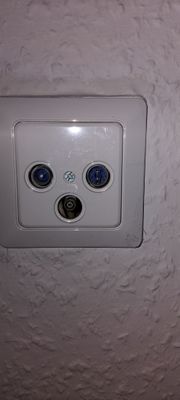

aber da kommt quasi kein Signal an der Fritzbox an
prüfe das Antennenkabel auf richtigen Sitz und ob die Kupferseele nicht verbogen ist

wenn das Koaxkabel nicht richtig Sitzt dann kommt kein signal in die Fritte, frag die Nachbarn ob es bei ihnen geht, hat der Verstärrker Strom, wenn der Techniker kommt, sorge für Zugang, Keller, Wohnungen, Hausmeister usw...

Mal ne dumme Frage im Bild sieht man den Anschluß es ist doch richtig das der Router auf den unteren Stecker kommt oder weil woanders passt er ja nicht

die MMD ist kaputt inner Mitte schaut normal ein ca. 2cm langes Geweinde raus, wo man das Koaxkabel aufschraubt, das hier kein Signal durch geht ist klar! Und am Koaxkabel schaut der Innerleiter fast bis zum Ende der Überwurfmutter raus! Das sieht man auf den Foto gerade nicht!

das kann gar nicht funktionieren
das ist eine sog. WICLIC Dose und da passt dein Kabel mit F-Stecker nicht
der Techniker wird diese Dose gegen eine Standard MMD austauschen
@Menne99 die Dose ist nicht kaputt, WICLIC ist ein so ein Nischenprodukt/Standard

Wenn das defekt ist warum funktionierte es am 13.11 und gestern kurzzeitig?

der F-Stecker zum Schrauben ist nicht mit einer WICLIC Dose kompatibel
bedanke dich bei deiner Hausverwaltung, dass die sowas verbaut haben, Vodafone kann da gar nichts für
@torstenwa schrieb:Wenn das defekt ist warum funktionierte es am 13.11 und gestern kurzzeitig?
weil da keine zuverlässige Verbindung besteht, ähnlich wie bei einem Wackelkontakt: geht > geht nicht > geht > geht nicht......

War ja früher unitymedia da hat es wohl gepasst
Habe zwar auch ein Kabel von Vodafone bekommen das mit den roten Stecker bringt aber auch nichts 😂
