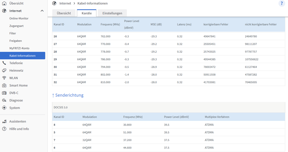

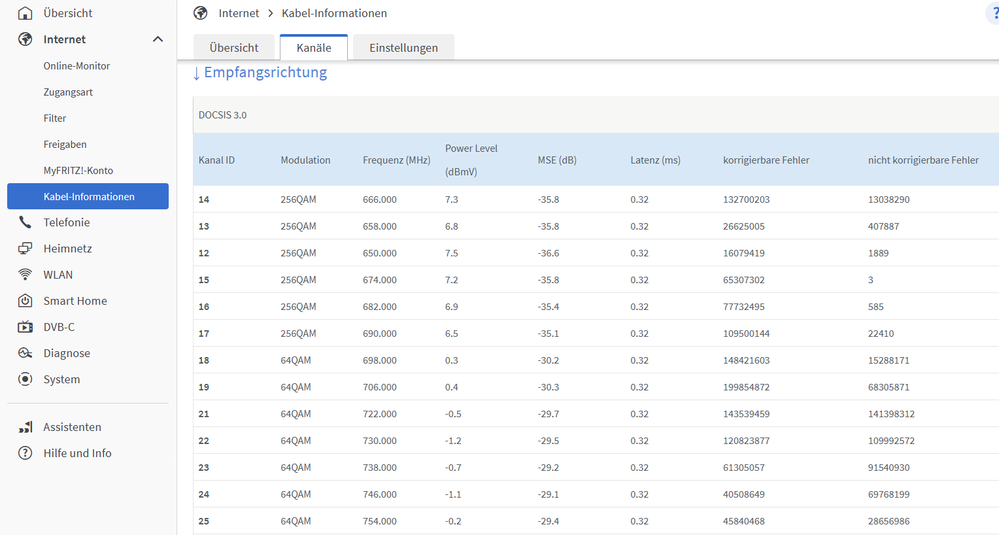

poste mal die Signalpegel als Screenshot(s)
zu finden unter Internet >> Kabel-Informationen >> Kanäle
Screenshot 2024-03-21 160823Kanal1-25.pngScreenshot 2024-03-21 160958Kanal26-32 und Rest.png
wie vermutet:  "Katastrophe"
Signalpegel komplett aus der Toleranz, das muss sich ein Techniker vor Ort anschauen
melde eine Störung:
https://forum.vodafone.de/t5/Vodafone-News/Dein-Kontakt-zu-Vodafone/m-p/1912292#M10954
