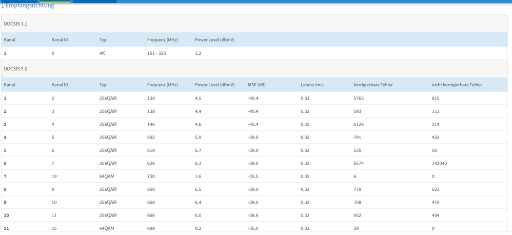

  • Welche Einschränkung liegt vor? (z.B. fehlende Sender; Bildstörungen) Bildstörungen auf vielen Sendern(Privat, ÖR, SD und HD); Klötzchenbildung und Tonaussetzer
  • Welche Sender sind betroffen? Geht es um SD oder HD? HD und SD
  • Wie sehen die Signalwerte aus? Sekundenweise sinken Signalqualität und -Stärke rapide, teilweise auf 0% für 1-2 Sekunden.

Hastst du DVB-C in der FritzBox aktiviert? Da kannst du dir über DVB-C da Spektrum auch die Empfangswerte fürs TV anzeigen lassen. Kannste ja mal posten was da angezeigt wird.
Vorweg: Es betraf nach Recherche alle Mieter im Haus, die TV über VF nutzen.
Die Empfangswerte waren über die FB/DVB-C gut, lt. Anzeige der TV Geräte schlecht.
Die HVW hat dann VF beauftragt.  VF meldete sich dann letzten Sonntag in Abwesenheit bei mir, Montag rief ich VF zurück. Info von dort: "Die Kollegen melden sich bei Ihnen". Gemeldet hat sich niemand, allerdings war der Empfang dann im Laufe des Tages i.O..
Lt. Hauswart hat sich seitens VF niemand angemeldet, im Technikraum des Hauses war also niemand. Fernwartung oder Problem "vor" dem Haus, ich weiß es nicht.
Jedenfalls momentan alles O.K., kann somit geschlossen werden.

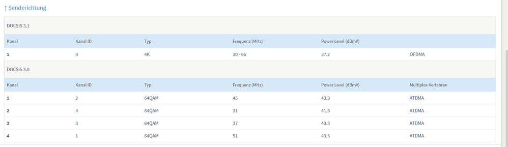

Hast du DVB-C in der FritzBox aktiviert? Da kannst du dir über DVB-C da Spektrum auch die Empfangswerte fürs TV anzeigen lassen.
eigene FritzBox 6591 CableMax 1000 mit FritzOS 8.03
