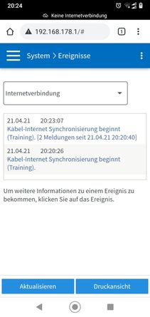

Während eines Ausfalls gibt der FB Event Log der 6591 folgendes wieder (mit dem Handy aufgenommene Screenshots):
Diesen Screenshot kann Ich allerdings erst nehmen, wenn die FB wieder erreichbar ist.
Denn bei jedem dieser Aussetzer verlieren alle WLAN und LAN-Geräte die Verbindung zum Netzwerk unzwar weil Sie Ihre IP verlieren…
Ich kann nicht nachvollziehen was da genau Passiert. Ich sehe hierbei nur mit Wireshark meinen lokalen Netzwerk teil und der Zeigt mir nur ein „disconnect“ zum Router. Allerdings Rebottet die FB nicht. Sie ist nur kurz nicht erreichbar. (cih vermute wegen einem Datenburst und latency)
