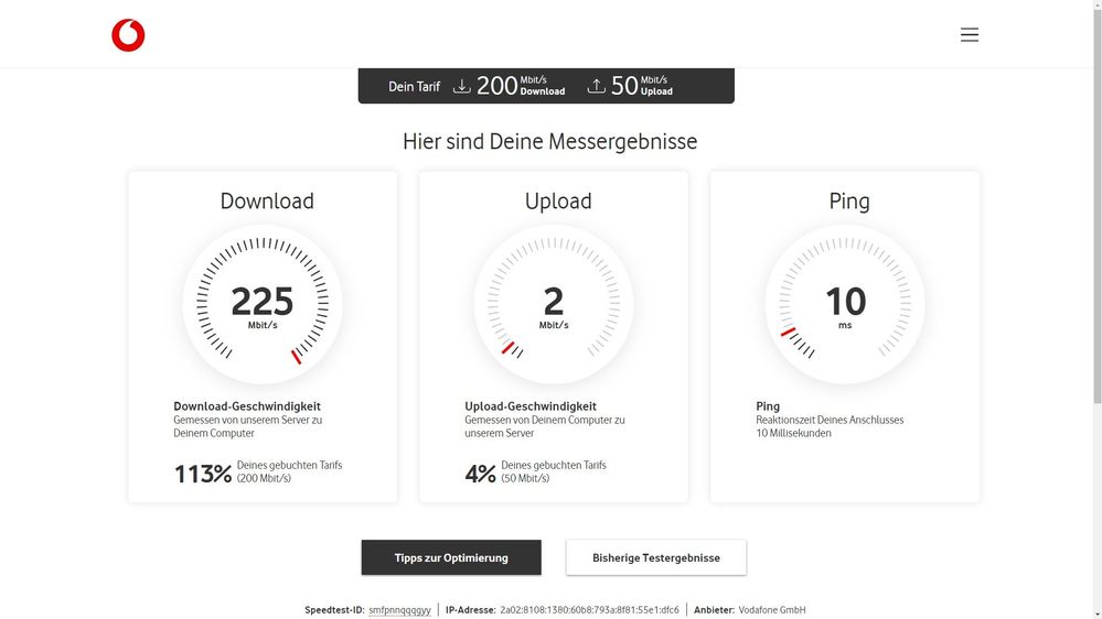

xLeniDEx
Ich habe das gleiche Problem, seit Tagen oder schon eher Woche habe ich fast kein Upload mehr von meinen gebuchten 50Mbits. ich habe es festgestellt als ich ein YouTube Video Hochladen wollte und das unatürlich lang gedauert hat, im Speedtest habe ich mal 4 Mbits oder mal 20Mbits aber meistens um die 4Mbits mal mehr mal weniger seit Tagen von 50Mbits.Speedtest.jpg
Ich habe Red Internet & Phone 200 Cable
Fritz!Box 6591 Cable
Ich komme aus Rostock
LG Leni

Hallo xLeniDEx,
schick hier bitte noch die angeforderten Tests, dann prüfen wir Deinen Anschluss noch einmal und schauen was da los ist.
Jana
