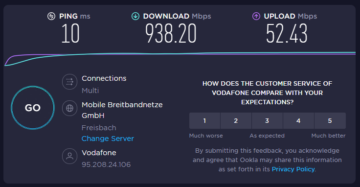

  • Fehler - Geschwindigkeit: Hier scheint alles in Ordnung zu sein, jedenfalls stören mich die fehlenden 60 Mbit/s Download-Speed nicht.speedtest.net - 28.08.2021 - 12:15 Uhrspeedtest.net - 28.08.2021 - 12:15 Uhr

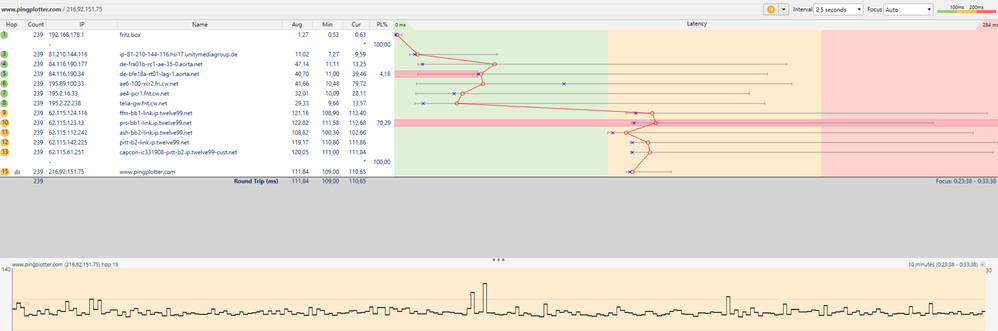

  • Fehler - Paketverluste: Meine Vermutung ist, dass ich Pakete verliere und der Test scheint es zu bestätigen?
  • Pingplotter - 28.08.2021 - 12:00 UhrPingplotter - 28.08.2021 - 12:00 Uhr

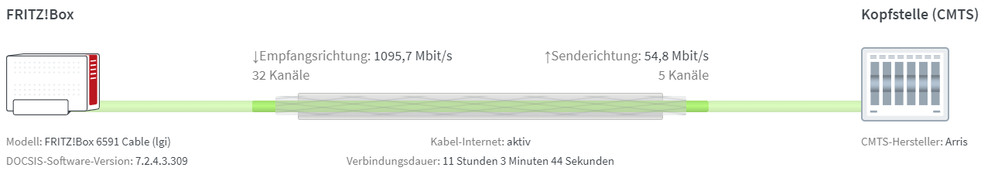

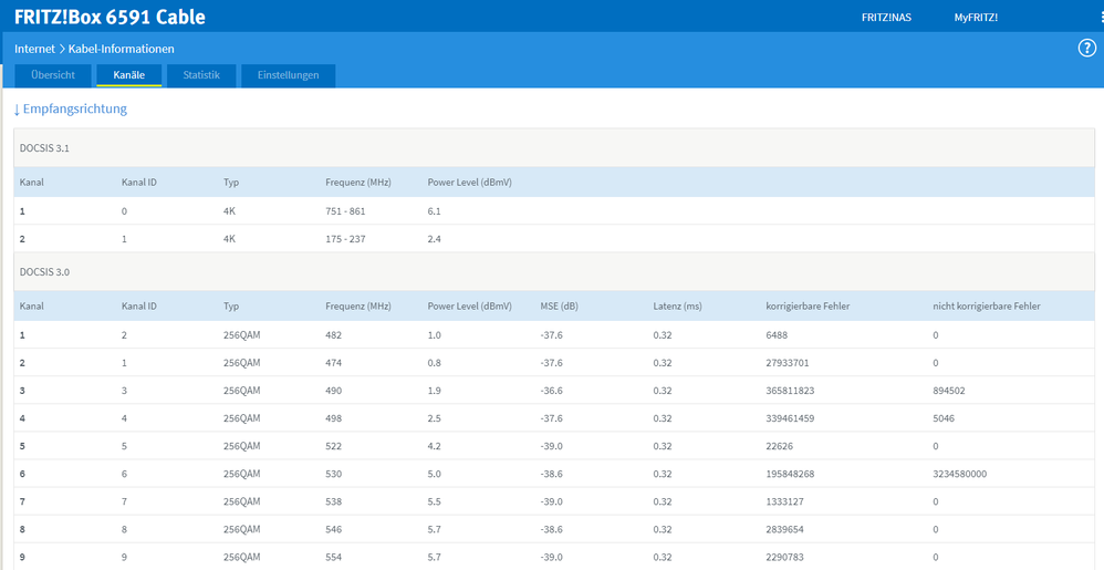

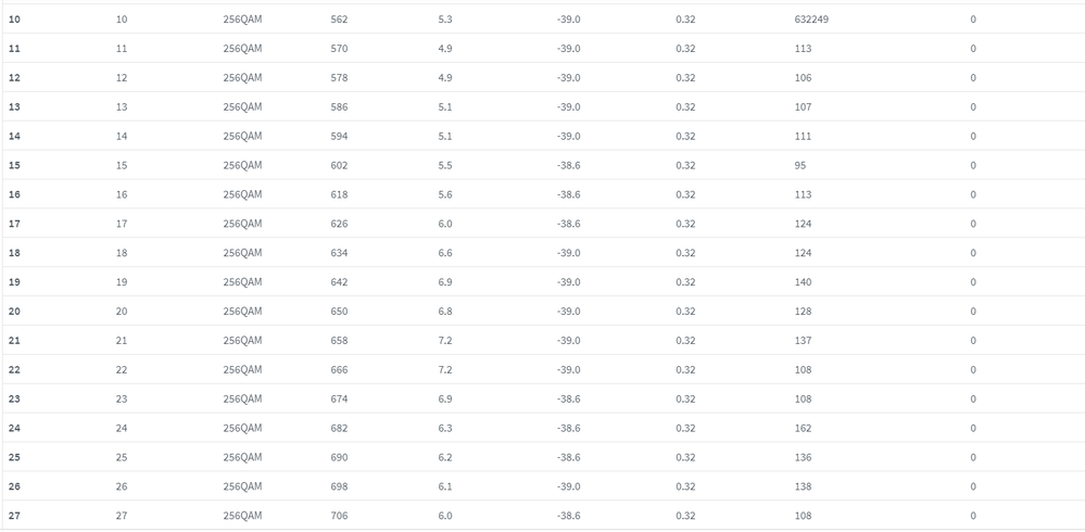

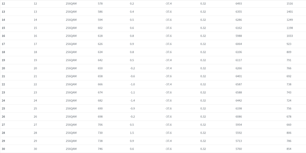

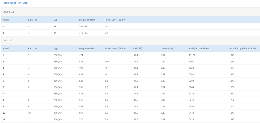

  • Signalwerte: Die Verbindung an sich bricht eigentlich nie ab (außer ich resette den Router, was ich schon mehrfach zur Fehlerkorrektur versucht habe), aber ich habe auf von Kanal 2 - Kanal 10 viele korrigierbare Fehler und auf Kanal 3, Kanal 4 und vor allem Kanal 6 sehr viele unkorrigierbare Fehler.
Ich wäre sehr dankbar, wenn sich jemand diese Probleme einmal anschauen würde. In ähnlichen Fällen (unkorrigierbare Fehler) habe ich folgende Lösungsmöglichkeiten entdeckt - scheint ein komplexes Problem zu sein.
- Fritz!Box getauscht (auch wenn die Änderung Provisionierung als Lösung markiert ist)
- Fehlende Kabel-Schirmung zwischen Hausanschluss und Verstärker
- Fritz!Box defekt (Eigengerät, daher kein Tausch)
- Fritz!Box getauscht und Störstrahlung am Splitter

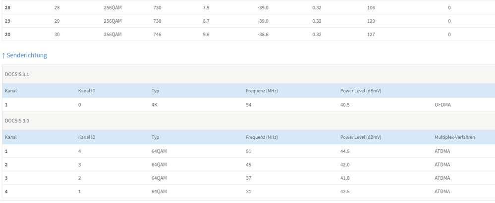

Edit: @Wanderer17 Bild 3 entfernt da Mac-Adresse sichtbar, bitte keine persönlichen Daten öffentlich posten. Gruss Methusalem1

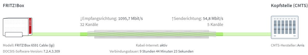

Anbei noch ein Speedtest und neue Bilder der Fritzbox:
20211220_FritzBox_Onlinezeit.PNG20211212_FritzBox_Fehler1.PNG20211212_FritzBox_Fehler2.PNG20211212_FritzBox_Fehler3.PNG

Anhang:

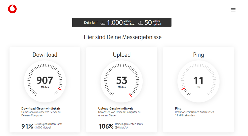

- Die Speed-Tests passen weiterhin zum Tarf und sind OK (Download und Upload)

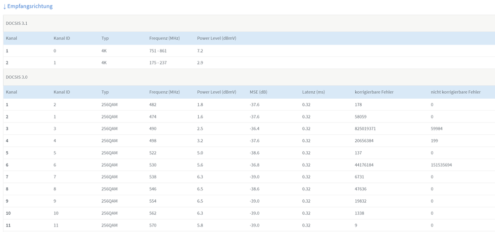

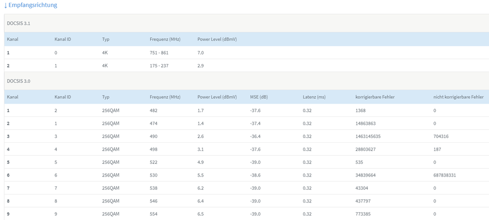

- Fritz-Box-Fehlerdiagramm nach einer Online-Zeit von ca. 1 Woche (ich hatte extra für diesen Post noch einmal einen Reset durchgeführt)
--> Weiterhin viele unkorrigierbare Fehler auf Kanal 6 (fast 700 Millionen nach 1 Woche), Kanal 3 (immerhin noch 700.000) und wenige auf Kanal 4 (200).
--> Auf den unteren Kanälen (bis Kanal 10) gibt es auch eine Menge korrigierbarer Fehler,  "Führender" nach einer Woche ist Kanal 3 mit 1,5 Mrd. korrigierbaren Fehlern.
05.12.2021_abKanal2705.12.2021_abKanal27

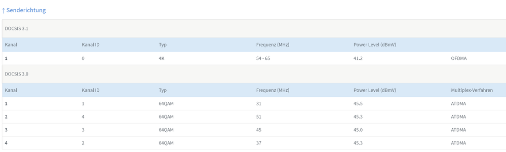

OnlinezeitOnlinezeit
2. Fehler
--> wieder sehr viele unkorrigierbare Fehler auf Kanal 6 und weniger auf den Kanälen 3&4
--> auf den niedrigen Kanälen auch wieder viele korrigierbare Fehler

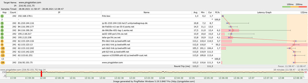

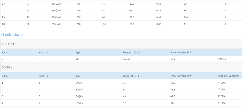

3. PingPlotter (Sa. 00:30 Uhr, PingPlotter.com)
--> ein gewisser Paketverlust ist vorhanden, aber weniger als beim ersten Durchlauf vor einigen Monaten

Soweit ich das beurteilen kann, war der Techniker sehr kompetent, hat auch wirklich nach dem Fehler gesucht und dabei nach und nach einiges an der Technik gemacht. Super fand ich auch, dass er bzw. das Back-Office sich meine Leitung schon vorab angeschaut hatten und er auch gleich auf unseren Fall bezogene Ideen hatte, was alles nicht passt. Da ich Home Office hatte und das Internet sowieso weg war, konnte ich dabei sein.
Gemacht wurde:
- Zuerst hat er einen Filter eingebaut, der eine "Schrägstellung" des Signals in den unteren Kanälen korrigiert hat.  Ich glaube, er hat die Dämpfung auf den unteren Kanälen erhöht, danach fand er das Signal jedenfalls wesentlich ausgeglichener. Für die Experten: Auf dem Steckerglied steht "BKEQ470 1.2".
- Anschließend hat er kurz den Potentialausgleich umgebaut, der wurde bei Erstinanspruchnahme des Kabel-Internets 2009 an der Wasserleitung gemacht, Inzwischen haben wir eine Potentialausgleichsschiene für die Solaranlage, dortin hat das Kabel verlegt.
- Danach hat er gleich noch die Dose getauscht, an der die Fritzbox hängt, das macht er wohl standardmäßig, da viele Fehler wohl oft daran liegen.
=> Diese Schritte haben noch keine Besserung bei den in der Fritzbox angezeigten unkorrigierbaren Fehlern gebracht und er meinte, es gäbe im internen System auch noch einen "roten Fehler" bezüglich einer nicht bestandenen Zertifizierungsprüfung.
Nach einem kurzen Telefonat zum Fehler mit dem Back Office kam er mit den größeren Geschützen und hat den Verstärker ausgetauscht. Statt einem Delta 30 habe ich nun einen Delta 33P.
=> Das hat aber auch nichts gebracht, der rote Fehler blieb, die seltsamen unkorrigierbaren Fehler ebenfalls.
Danach hat er als letzten Schritt probeweise eine neue Fritzbox 6591 installiert und schwupp waren sowohl der Zertifizierungsfehler, als auch das seltsame Fehlerbild mit den vielen unkorrigierbaren Fehlern weg. Entsprechend hat er die dann dagelassen und das alte Gerät mitgenommen.
Meine Vermutung: Möglicherweise hätte das auch direkt gereicht - interessanterweise ist das die gleiche Lösung, von der auch 3 der 4 Forumsteilnehmern in meiner ersten Recherche (siehe Post 1) berichtet haben. @Ida: Vielleicht könnt das ja intern irgendwo als Fehlerquelle vermerken?
Ich bin auf jeden Fall sehr froh, dass ich ein Leih-Gerät habe, sonst wäre der Fehler heute sicherlich nicht behoben worden und man hätte ggf. schon früher im Prozess auf eine (von mir zu verantwortende) defekte Fritzbox gezeigt.
Nun, nach einigen Stunden, sieht meine Leitung ganz "normal" aus mit wenigen korrigier- und unkorrigierbaren Fehlern auf allen Kanälen. Bisher fühlt sie sich auch sehr gut an, ist stabil seit 11h online und vor allem unauffällig. Wahrscheinlich werde ich aber erst im neuen Jahr wirklich Feedback zu einer veränderten Telefoniequalität bekommen, da jetzt erst einmal Weihnachten ist und das VPN meiner Firma leider ausgerechnet heute bei allen Kollegen etwas langsam war... Ich bin aber zuversichtlich, dass die Suche nun ein Ende hat! Smiley (überglücklich)
