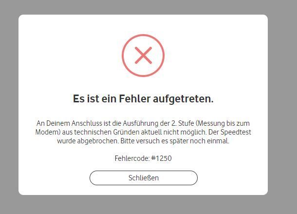

Passiert beim Vodafone Speedtest Plus Manchmal... wobei, er ist ein Witz ^^Passiert beim Vodafone Speedtest Plus Manchmal... wobei, er ist ein Witz ^^Speedtest.netSpeedtest.netJa, er ist zwar noch nicht ganz Fertig, aber der Plus Test bricht immer ab. *hust*Segment*hust*Ja, er ist zwar noch nicht ganz Fertig, aber der Plus Test bricht immer ab. *hust*Segment*hust*Noch ein offizieller "Breitbandmessung" Screenshot ^^Noch ein offizieller "Breitbandmessung" Screenshot ^^
