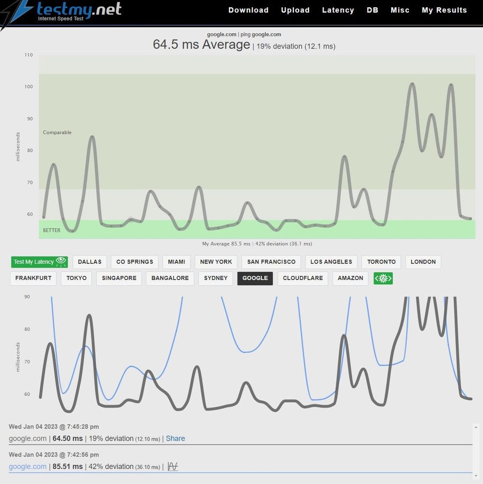

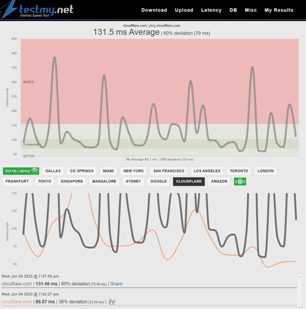

Habe seit mehreren Monaten immer wieder Abends Laggs in verschiedenen Online Games (EU Server) und habe schon mehrere Lösungsansätze probiert: Router neustarten, Router auf Werkseinstellungen zurücksetzen, Router Kabel aus- und einstecken nach 5 Minuten. Download- und Upload Werte sind hoch, wie bestellt, aber es kommt sehr oft zu ganz kurzen Unterbrüchen und Laggs, die total nervig sind.
Betrieben wird mein PC (Top Hardware) über Lan Kabel und nicht per Wlan an meiner eigenen Fritzbox 6660 Cable. Internet Premium 120 mit Power Upload (120 Mbit/s Download, 6 Mbit/s Upload) mit True Dual Stack. Der Router wird nur von mir allein verwendet und ist ausschließlich mit 3-4 Geräten verbunden (Smartphone, Hue Bridge und PC), sonst laufen auch keine großen Up- oder Downloads, während die Laggs auftreten. PC und Router haben neuste Treiber/Updates installiert. Bundesland Baden Württemberg. Habe leider kein Glasfaseranschluss, sondern normales Kabel Internet.

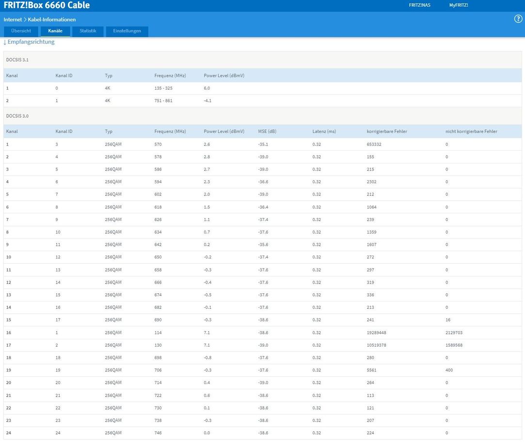

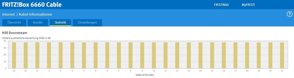

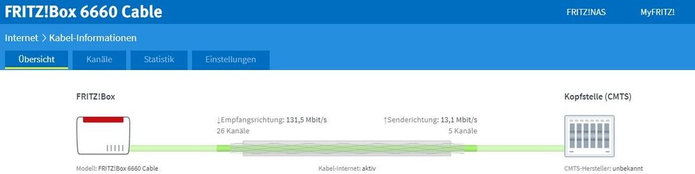

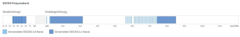

Hier ein paar Screenshots der aktuellen Werte meines Routers. Ich hoffe, die können Aufschluss auf das Problem geben. Vielen Dank für eure Hilfe 🙂

Sendepegel fehlen noch ,Pingplotter, PLZ , usw hier auch mal die Suche nutzen

Ich hoffe es handelt sich um folgende Messungen (mehr als 2000ms konnte man hier nicht einstellen):ping-cloudflare.jpgping-google.jpg
du hast einen Rückwegstörer, melde eine Störung!
