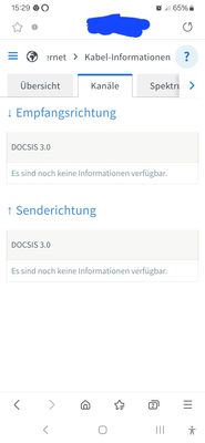

@BWittich  schrieb:
Wo finde ich die Signalpegel in der Oberfläche des Routers?
unter:
Internet >> Kabel-Informationen >> Kanäle
Da stehen keine Werte. Der Router synchronisiert sich aber auch nicht er blinkt dauerhaft
ist mir ein Rätsel warum Kabel TV am gleichen Anschluss noch funktionieren soll, während die Fritzbox nicht mal einen Kanal empfängt

Kabel TV funktioniert einwandfrei....Ich habe auch schon das Kabel von Dose zu Router getauscht aber Störung bleibt.

hängt der TV an der gleichen Dose wie die Fritzbox?
Das ist korrekt 👍
@BWittich  schrieb:
Das ist korrekt 👍
dann würde ich auch einen Defekt der Fritzbox nicht ausschließen
das Koaxkabel hattest du ja geprüft

Ich denke auch, dass da die Box einen Defekt hat.
Gruß Kurt
