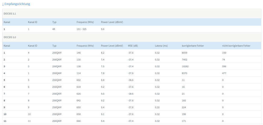

  • Welches Produkt hast Du? Red Internet and Phone 1000 Cable
  • Welches Modem/ Router nutzt Du?  Fritz!Box6591
  • Nutzt Du ein Leih-Gerät von uns oder hast Du ein eigenes Gerät? Leih-Gerät

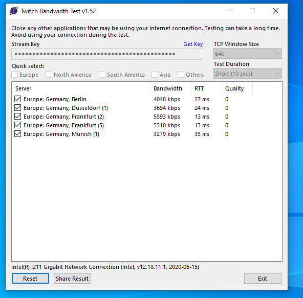

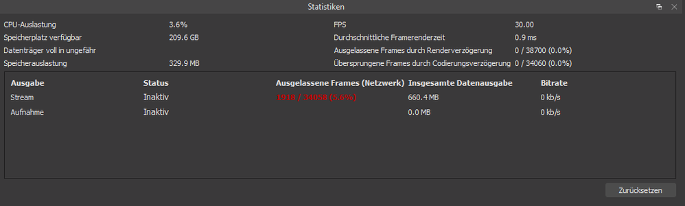

  • Welcher Fehler tritt auf? Upload schwankt stark. Laut speedtest erreiche ich momentan 940 Mbps Download und 32 Mbps Upload. Der Speedtest nimmt die starken Schwankungen aber nicht mit auf. Versuche ich z.b mit OBS auf Twitch zu streamen dann sieht man das meine Upload Bitrate stark schwankt und stellenweise sogar auf 0 fällt! Kann somit nicht eimal mit einer Bitrate von 3000-4500 streamen.
    Auch habe ich auf einem 2ten Pc versucht über Kabel zu streamen mit den selben Problemen. Kann deshalb mit Sicherheit sagen dass der Fehler wohl am Internet Anschluss liegt.
Info Community-Team: IP-Adressen entfernt aus Datenschutzgründen
  • Hier noch ein paar Bilder mit den Daten.Empfang 1.PNGEmpfang 2.PNGEmpfang 3.PNGOBS Statistik.PNGPingPlotter.PNGTwitch Band.PNG

Hallo NohlenGray,
was hat die Prüfung Deines Anschlusses durch die Hotline ergeben? Sende bitte noch die anderen Infos aus dem Thread Alles rund um Störungsmeldungen. Führe die Pingplottermessung per LAN mit einem Intervall von 2,5 statt einer Sekunde durch.
