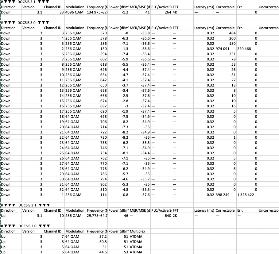

Könnt ihr bitte meine Signalwerte checken?
weisi
Daten-Fan
Daten-Fan
1 Anschluss-Setup
  • Provider / Tarif: Vodafone Kabel (1 Gbit/s)
  • Endgerät: FRITZ!Box 6690 Cable (eigenes Gerät, OS 7.59)
  • Verkabelung: 5 m RG-6-Koax direkt von der Hausübergabe zur Box, keine zusätzlichen Verteiler, F-Stecker frisch gecrimpt
2. Was mir auffällt
  1. Kanal 1 & 2 (114 / 130 MHz): sehr viele nicht korrigierbare Fehler
  2. Hohe Frequenzen (698–810 MHz): nur 64 QAM statt 256 QAM
  3. Upstream-Power 51 – 53 dBmV: ziemlich nah am Grenzwert
3.  Meine Fragen an die Community / Vodafone-Technik
  • Liegen die Werte noch im zulässigen Bereich oder deutet das schon auf Leitungsprobleme hin?
  • Falls nachjustiert werden muss: Könnt ihr das remote pegeln oder sollte ein Techniker zur Ingress-/Rückweg-Messung vorbeikommen?
  • Gibt es weitere Schritte, die ich selbst testen kann?
Schon jetzt vielen Dank für jeden Hinweis!
Aktuell bei eigener 6690 ist das OS 8.03.
Solange es keine wirklichen Problem gibt, beobachten.
Je länger die Fritzbox in Betrieb ist, desto höher werden die nicht korrigierbare Fehler.
@weisi  schrieb:
  1. Hohe Frequenzen (698–810 MHz): nur 64 QAM statt 256 QAM
Ist richtig, im exKabel Deutschland Gebiet haben diese Frequenzen nur 64QAM.
@weisi  schrieb:
  1. Upstream-Power 51 – 53 dBmV: ziemlich nah am Grenzwert
Ja, aber noch in der Toleranz bis auf Kanal 6 mit 53dBmV.
Das sieht mir sehr stark nach einem Techniker an, der so ein Hausanschlußverstärker (HAV) mit MMD vorhanden ist dieses neu einpegelt.
Oder aber, siehe @Menne99 dieses einbaut, dann das einpegelt.
Die Pegelwerte sind nicht so wirklich optimal, eher sehr grenzwertig.
Und das Kabel zu lang 😁
Maximal 3,5m, dass wird den Kohl aber auch nicht Fett machen
