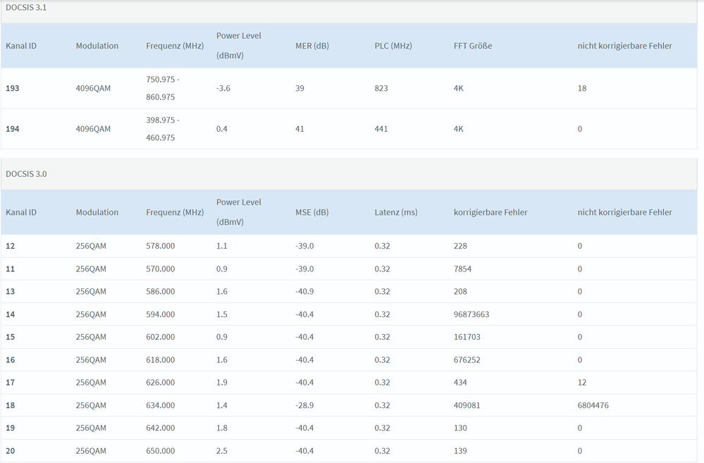

Anbei noch die Kabelwerte aus der Fritzbox.

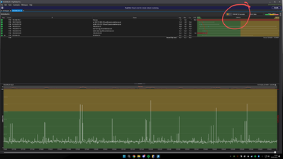

Stelle einmal die Abtastrate auf 2 Sekunden.
Denke dann ist das Problem am ersten Hop verschwunden.
m1scha
@seelo2010 Ich habe auf 2,5s gestellt und der erste Hop bleibt. Wie gesagt: das ist auch laut deren Doku normal und zu vernachlässigen.

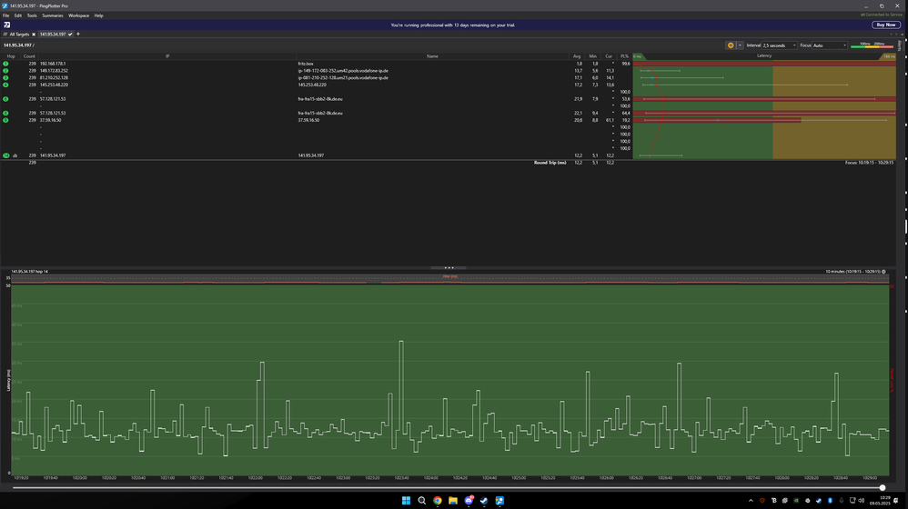

@Menne99  Habe Port nochmals gewechselt und hatte heute Nacht einen Disconnect vom Kabelnetz - nicht von mir, sondern wohl seitens VF. Habe immer noch die Jitterpeaks, aber die Hops sehen anders aus.

die 29db auf Kanal 20 sind nicht ok , das muss jemand von VF angucken, was da reinfunkt!

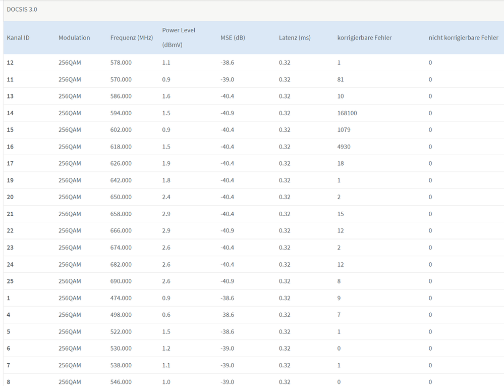

lustigerweise habe ich Mal, weil ich es irgendwo gelesen habe, auf "Native IPv4-Anbindung verwenden", weil ich ja DualStack habe und siehe da: Kanal 20 ist bei -40.0db. Alle Kanäle zwischen 38.6 und 40.9db

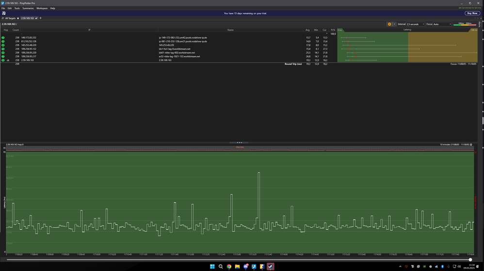

Das Routing zu einem niederländischen Server sieht auch "gut" aus?
auf einem Server aus Deutschland sieht es auch besser aus:
Klingt für mich nach einem Problem bei IPv6 bzw/und Routingproblem?

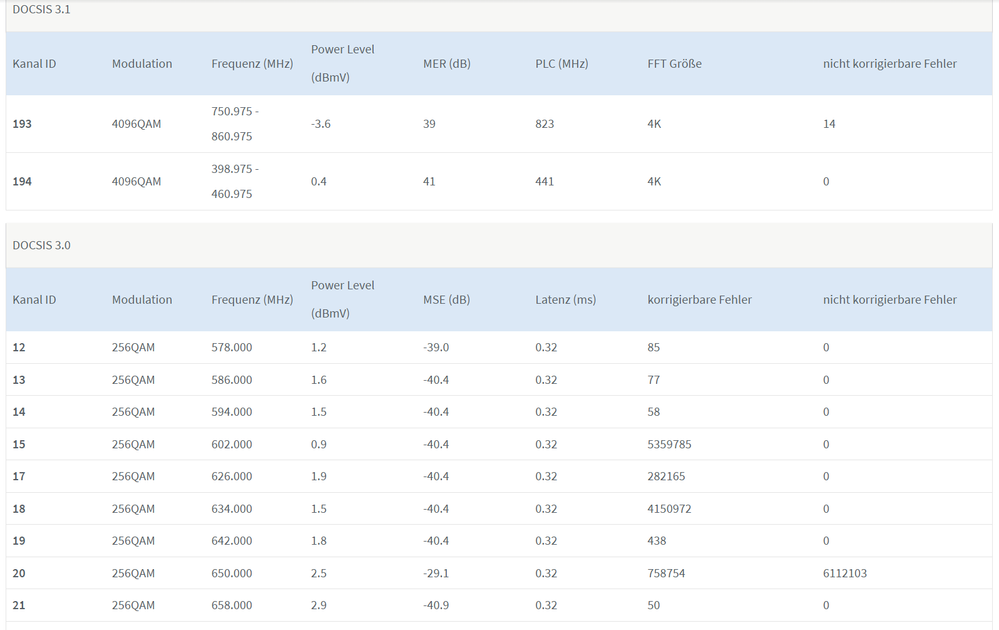

Update von heute. Trotz dass ich auf IPv4 verwenden gestellt habe, habe ich wieder nur 28db, aber diesmal auf Kanal 18. ALso es sind immer Mal wieder andere Kanäle, die "einbrechen" oder wie man das benennt?!
Ich habe doch oben schon geschrieben, dass mit IPv4/IPv6 ist völlig unerheblich, bezogen auf dein Signalproblem. Irgendwas strahlt dort ein, wahrscheinlich bei dir im Haus..
