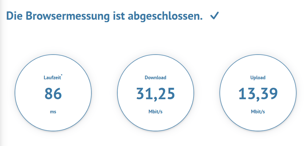

Testet man die Geschwindigkeit mit irgend einem anderen Tool ist das Problem aber deutlich sehbar. Breitbandmessung.de zb.:
(Wie man hier sieht ist der Ping nach 23 Uhr bei ~20, was sonst normal bei mir war/ist)

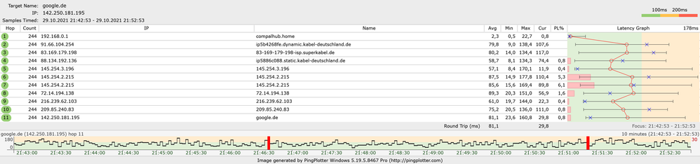

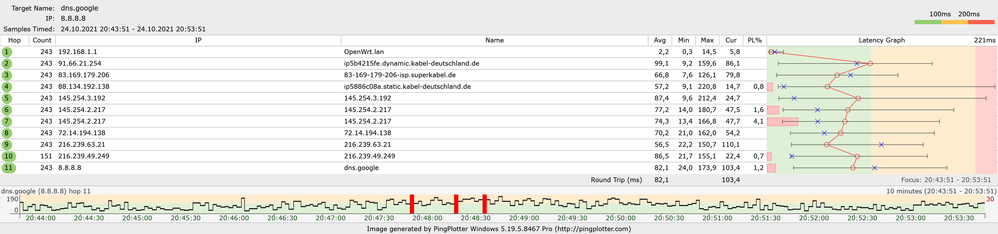

Hier Pingplotter von eben zu google-dns:
zu google.de
Breitbandmessung von 21:13
Mal zum vergleich ein Pingplotter von gestern Mittag, da gibt es keine Problem:
