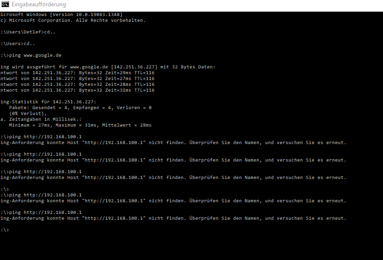

Hallo Kieferer,
ich habe einen Ping per LAN über die Fritzbox gesendet.
Dann die folgenden 3 Pings LAN - Fitzbox - IP Router und die letzten beiden Pings mit direkten Anschluss
am Router per LAN.
Der Router ist im Birdge Modus.
Im Routermenue gibt es leider keine Diagnosefunktion.
2021_11_24_cbn-Screenshot 2021-11-24 215325.png2021_11_24-Ping per eingabe Screenshot 2021-11-24 214830.png
Ok, du hast ein Compal Router, dann geht das nicht.

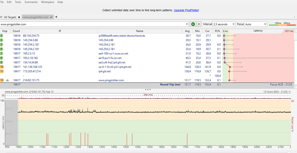

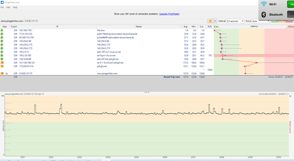

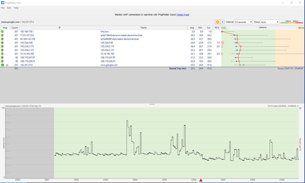

hier der Pingplotter von 22:32 Uhr über LAN - Fritzbox - Modem im Bridge Modus
und hier noch zwei wo das Modem nicht im Bridge Modus war mit direkter LAN Verbindung vom 20.11.21 und 21.11.2021.
2021_11_20_Pingplotter LAN direckt am Modem 12 Stunden.png2021_11_21-Pingplotter LAN direkt am Modem 12 Stunden.png

Mhmm, ich meinte den hop2 die VF Gateway. Wähle als Ziel google.de oder vodafone.de
Es kann möglich sein das wenn man den Gateway im Plotter anklickt zusätzlich noch dieses Trend eingefügt wird. Ich habe keinen pingplotter und werde den nicht installieren.
Screenshot von der Gateway und google oder vodafone.de
Der Server Pingplotter.com liegt wahrscheinlich irgendwo in UK, die Laufzeiten können erheblich sein.
Hauptsächlich ist die Gateway von Interesse. Letzter Screenshot war ok. Ist der PL zeitabhängig?

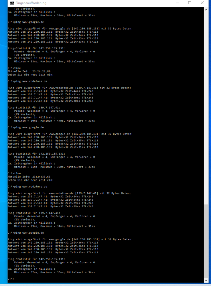

Hallo Kieferer,

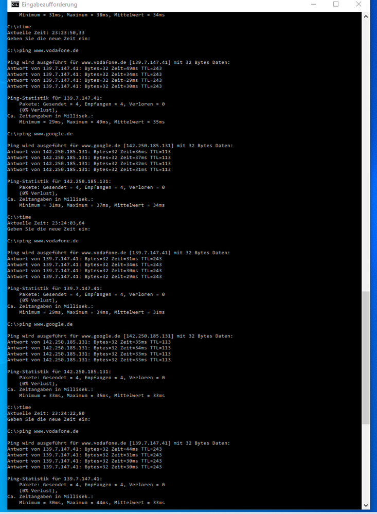

hier die Pings ohne den Pingplotter über die Eingabeaufforderung.
Verbindung LAN - Fritzbox - Modem im Bridge Modus
2021_11_24_Ping LAN - Fritzbox - Modem im Bridge Modus-1 232557.png2021_11_24_Ping LAN - Fritzbox - Modem im Bridge Modus-2 232557.png2021_11_24_Ping LAN - Fritzbox - Modem im Bridge Modus-3 232557.png

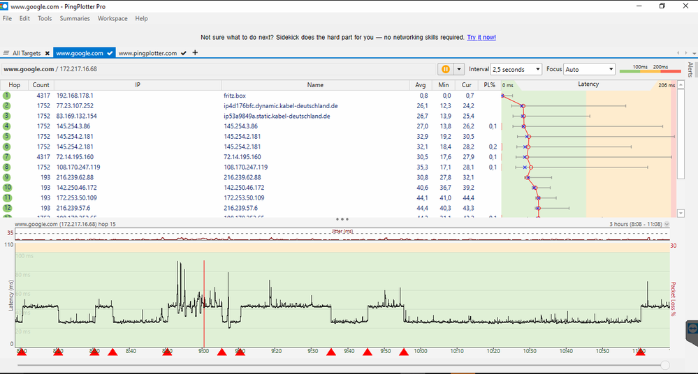

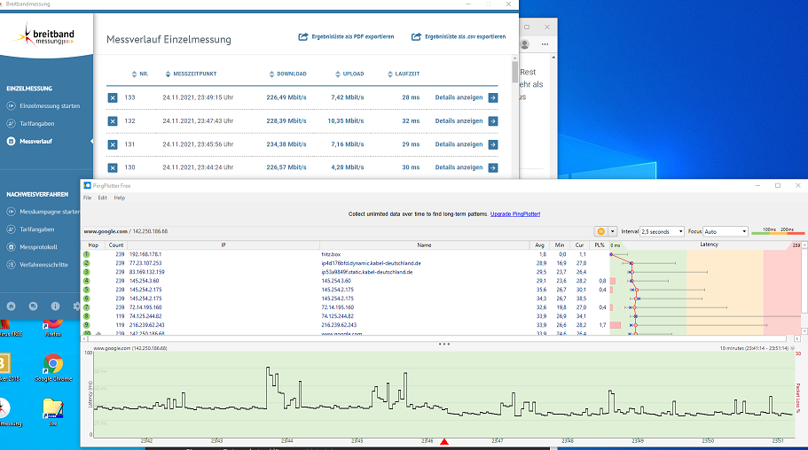

hier noch der Pingplotter mit Ping nach www.google.com
und als zweites die Darstellung mit gleichzeitig durchgeführter Breitbandmessung
2021_11_24_Pingplotter nach Google LAN Screenshot 2021-11-24 234950.pngk-2021_11_24_Pingplotter Google mit Breitbandmessung Screenshot 2021-11-24 235129.png
