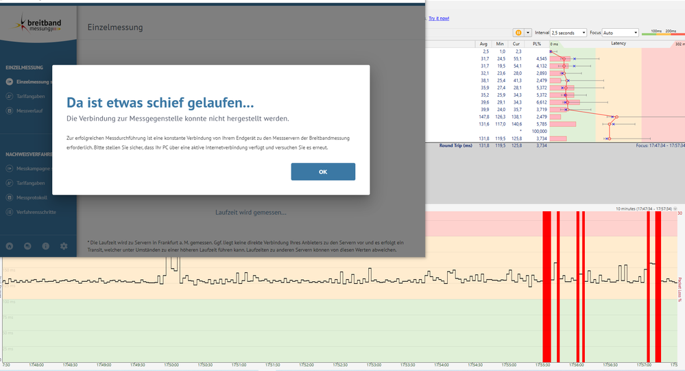

Ich habe auch übers Programm Ping-Plotter die Abbrüche dokomentiert.

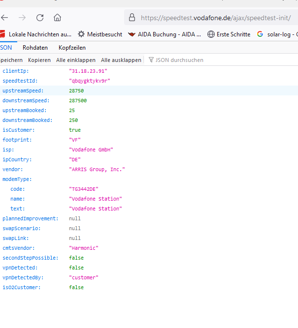

Hinter den roten Text befinden sich Links -> also klicken
Mache auch mal ein Test mit meheren Servern, da kann es sein das der Down/Up wieder stimmt.
In der Praxis hast du im Up jedoch nur eine Verbindung - nicht wie in diesem Test - multible Verbindungen. Daher ist es fast unmöglich an Teams & Co. Meeting teilzunehmen.
Der gewünschte Download Speed kommt nur dann zustande wenn das gesendete Packet bestätigt worden ist und das nächste Datenpacket die Freigabe erhält wieder zu senden.
Dazu brauchst du einen vernünftigen Upload. Es ist aber klar erkenntlich das der Up nicht stimmt, 280KBits sind unterirdisch.
Der Techniker will morgen anrufen,
ich bin gespannt, ich muss deshalb früher von der Arbeit weg.
Hier habe ich den Link mit den CASA ausgeführt.

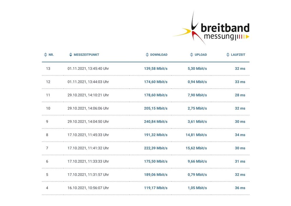

hier die Speedmessung mit den Breitbandprogramm
egal mit welchen Speedmesser oder welchen Server ich anwähle, die Leistung ist nicht vorhanden.
Besonders beim Upload.
Damit könnte ich sogar leben, wenn die Verbindung dafür stabil bleiben würde,
wegen Homeoffice und Schulmeeting für meine Töchter.
das Ganze mit LAN Verbindung

Eine stabile Internetverbindung ist ebenfalls nicht gegeben, siehe Pingplotterscreenhot.
Die Leistung im Download variiert von 15,9 Mbit/s bis 268 Mbit/s,
im Upload liegen zwischen 0,72 Mbit/s bis 1,92 Mbit/s anstatt der 25 Mbit/s an.
Siehe Breitbandprotokoll.
