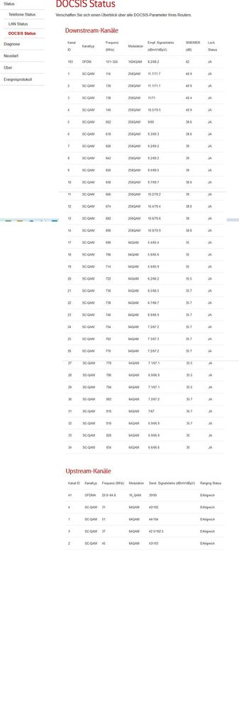

Hallo Herr Kieferer,
hier die Werte aus der VF-Station

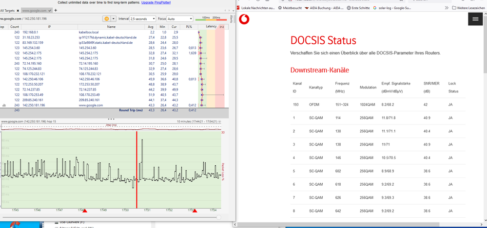

und hier zeitgleich mit einer Paketunterbrechung
ich bin jetzt direkt mit der VF-Station über LAN verbunden
Hier nochmal die Datei: DOCSIS Status - 1-3-Screenshot 2021-10-31 im Anhang,
im Post läst sie sich schlecht lesen.

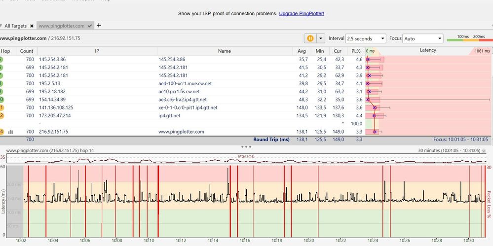

Hier ein Screenshot vom Ping-Plotter und DOCSIS Status.
Morgen will ein Techniker mit mir telefonieren, bin gespannt.
Die Pegelwerte sehen nicht schlecht aus.
Wahrscheinlich bist du auch ein OFDMA Betroffender.

Das bedeutet das eine Störung im upload - i.d.R. hat dieser nur eine Verbindung zum Server - eine tcp Verbindung auflöst, weil innerhalb einer Zeit keine Bestätigung kommt. Daduch kommt es zu Ausfällen in Teams & Co. Pingplotter nuzt das ICMP Protokoll, Hilfe zu Pingplotter, und nein, ich bin kein Gamer.
Der Nachteil beim Pingplotter ist das die vorgegebene Zeit - 2.5sek. - vieeel zu hoch ist. Wird zu oft gepingt kann der Server dies als Angriff sehen, rate limit genannt.

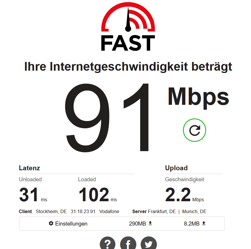

Hallo Kieferer,
wo kann ich die CMTS CASA Einstellung nachsehen.
Wenn aber hier keine Lösung in Sicht muss ich zur Telekom wechsel.
Wovon ich aber auch mit begeistert bin.
Hier der Test mit Fast.com
250 Mbps sehen anders aus.
