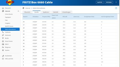

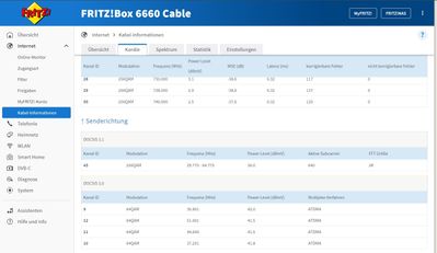

Internetverbindung bricht alle paar Minuten ab für ein paar Sekunden seit etlichen Wochen
sOOperFoX
Grüßt euch,
seit Wochen rufe ich täglich bei Vodafone an weil alle 2-5 Minuten meine Internetverbindung abbricht und sofort nach 2-5 Sekunden wieder da ist.
Manchmal sind Tage da ist zwar kein Abbruch, dafür aber anstatt 250 mbit nur 4-9 mbit, Upload so gut wie gar nichts.
Giga Zuhause 250 mit Fritzbox Cable 6660.
Auch jetzt hier beim schreiben war 3 mal das Internet weg.
Online spielen kann ich gar nicht mehr.
5 mal sollten sich Techniker bei mir melden und vorbei kommen, tun sie aber nicht.
Ich soll immer nur Router neu starten und auf Werkseinstellung setzen, dass habe ich locker schon 100 mal gemacht.
Mir hilft keiner bei Vodafone.
Als Anhang die Docsisbilder.
Hilf mir Bitte einer, Bitte 😞

Die Signalpegel sind so weit in Ordnung, sind bis auf ein paar Kleinigkeiten in Ordnung. Schaut nach einer DVB-T Einstrahlung aus.
Da es hier im Forum seit August 2022 keinen Support mehr gibt, kannst du es nur über die folgenden Kontaktwege probieren, dass sich jemand von VF deine Leitung näher anschaut.
