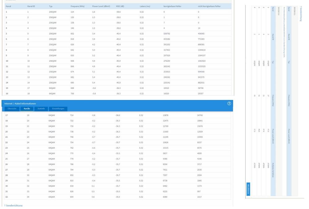

poste mal die Signalpegel aus dem Modem alle 32 Kanäle , am besten einen Screen machen!
Der glubb is a Depp
Schaut sehr nach LTE Einstrahlung aus, da sollte des Hausnetz mal gecheckt werden!
