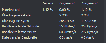

Guten Tag,
mittlerweile ist mir im Teamspeak aufgefallen, dass ich hauptsächlich ein Paketverlust beim senden habe. Also theoretisch wäre das ja der Upstream. Also hier kann was nicht richtig sein. Ich akzeptiere auch kein: Die Kollegen haben geguckt aber nichts gefunden mehr.
Da ist was. Ob eine andere Leitung, der Verteiler oder sonstiges und es kann nicht sein, dass ihr es nicht findet. Ich glaube eher ihr wollt des nicht finden. Mittlerweile glaube ich das ihr hier alles vorsätzlich macht und mit Absicht nicht findet.
Jedes mal wenn es richtig hängt springt der Ausgehend richtig hoch und dann logischerweise der Eingehend auch..weil die Verbindung verloren geht..
Ich habe keinen bock mehr ernsthaft. Jeden Tag eine Qual hier mit dem Internet im Haus was zu machen.

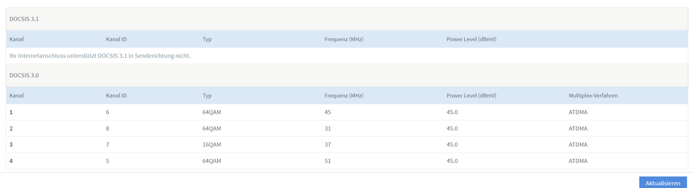

Hier ist doch was faul im Upload. Sollte der Typ bei Kanal 3 nicht auch 64QAM anzeigen? Ist das eventuell der Fehler?
image.pngIch habe hier im Forum auch was von Sperrfilter am Verteilerkasten gelesen. Vielleicht ist das ja hier im Ort auch der Fall?!
ERFD
Hallo Gizer,
die Signale am Modem schwanken weiter und die Fehlerrate im Up- und Downstream ist zu hoch. Hier muss wohl erneut ein Techniker schauen, was das Problem verursacht. Die Techniker sind sicher in der Lage mit einem Servicelaptop Latenzen zu messen. Dies sollte auch kein Problem sein, wenn das Problem immer wieder auftritt. Können wir den Techniker erneut beauftragen?
Gruß Fred
