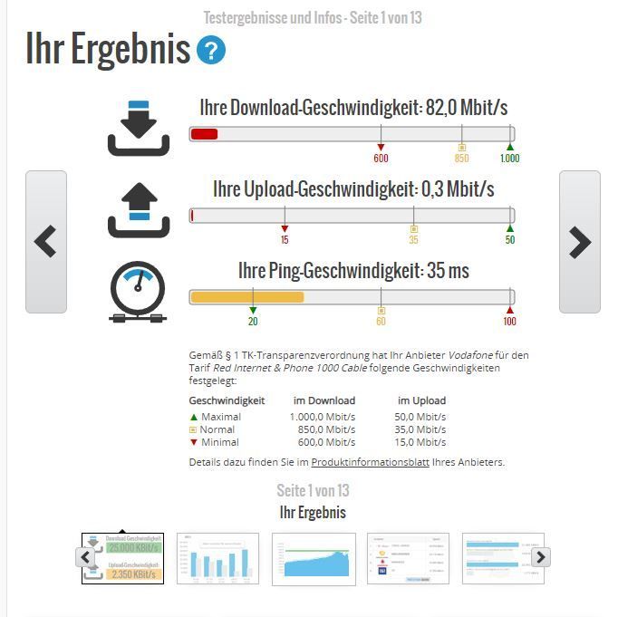

Heute war das zweite mal diese Woche der Techniker im Haus, da ich seit etwa zwei Wochen kein ordentliches Internet mehr habe, vorallem der Upload der sich im Bereich von 0,1mbit bis inetwa 0,9mbit befindet ist katastrophal.
Heute wurde sogar alles ausgetauscht (außer Kabel) was man so tauschen kann.
- Hausübergabepunkt
- Abzweiger
- Modem/Router
- Multimediadose
- Hausanschlußverstärker
Dies löst jedoch das Problem nicht, die Werte sind nach wie vor eine Katastrophe.
Speed wurde direkt an der Vodafonestation gemessen, keine anderen Geräte dazwischen.
Damit liesse sich doch langsam aber sicher sagen dass es kein internes Problem mehr sein kann?
Der Techniker ging mit den Worten, mehr kann ich leider nicht tun und ich solle mich nochmal melden und die Störung melden. Am Telefon kann man allerdings nichts anderes tun als mir wieder einen Techniker schicken???
Sogar die Mitarbeiter am Telefon finden es unsinnig, können offenbar aber nichts anderes tun als wieder einen Techniker schicken??
Müsste das Problem nicht längst in eine weitere Abteilung umgeleitet werden?
Mitarbeiter am Telefon hat mir jedenfalls empfohlen hier hilfe zu suchen (find das zwar mir als Kunde gegenüber etwas lächerlich dass ich das auf diesem Wege machen soll aber gut, einen Versuch ist es wert)
Hier noch einige Messergebnise des heutigen und gestrigen Tages, Ping zwar immer zwischen 20 und 50 und ist deshalb nicht explizit aufgezeichnet, Ich möchte dabei nochmal erwähnen dass ich eine Red Internet and Phone Cable 1000 habe:

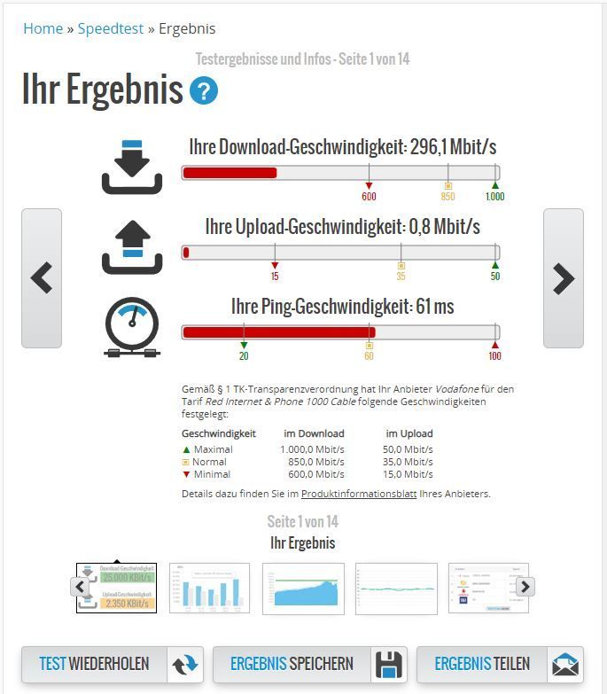

Problem besteht weiterhin (klar, ist Wochenende, dennoch hätte es ja sein können dass durch einen Zufall die Störung behoben wird).
Wird sogar mittlerweile noch schlimmer. Zuvor war teilweise der Download zumindest bei 300 bis 400, nun permanent unter 100.
Hauptproblem nach wie vor kein Upload, gerade war er bei 278kb... teils ist er bei Null
Internet ist so also nach wie vor nicht zu gebrauchen. Nur Unterbrüche.
Wird immer noch schlimmer...
Im Prinzip ist jetzt wieder kompletter Stillstand.
Seiten öffnen dauert ewig, geschweige denn hier eine Nachricht zu verfassen -.-

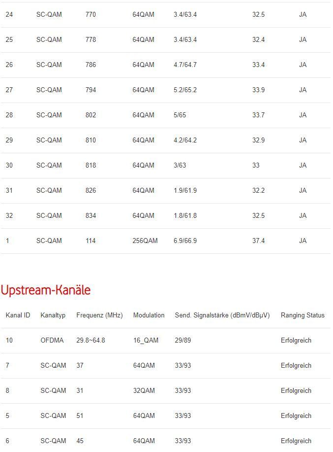

Könntest du deine Pegelwerte posten?

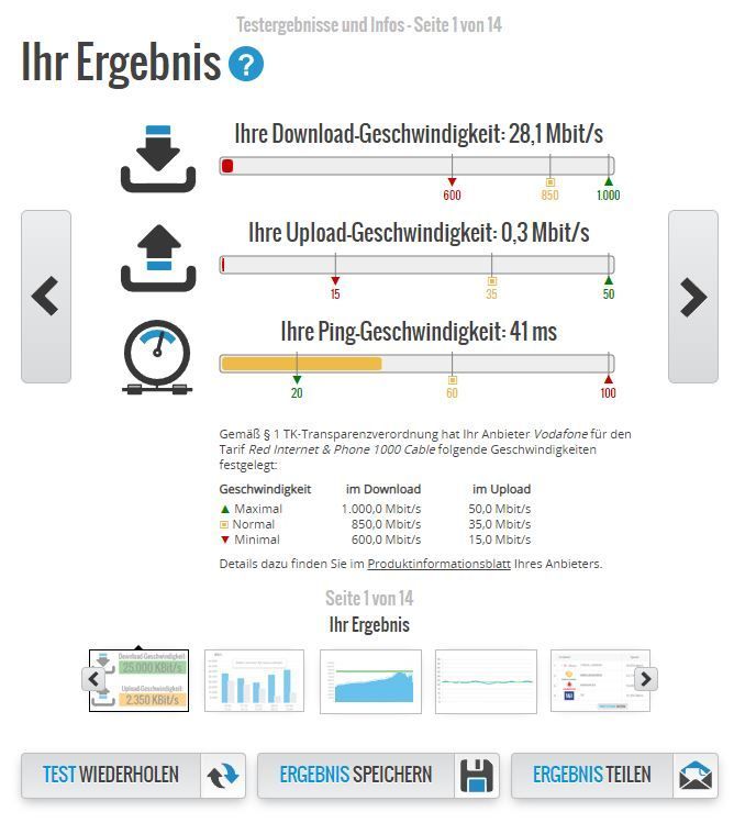

Und hier noch der aktuellste Speedcheck.... Ohne Worte -.-
Weiss langsam nimmer was da abgeht...
Die Bilder hier hochzuladen dauert ewig.
Gruß,
Marco
Nach wie vor das selbe -.-
Konnte eine Messung machen die ganz Ok aussah, die Freude hielt exakt 1 Minute.
Und zack wieder komplett Zusammengebrochen
Hier mal wieder die neueste Messung, weiss nicht wie lange ich mir das noch antun muss/soll?
