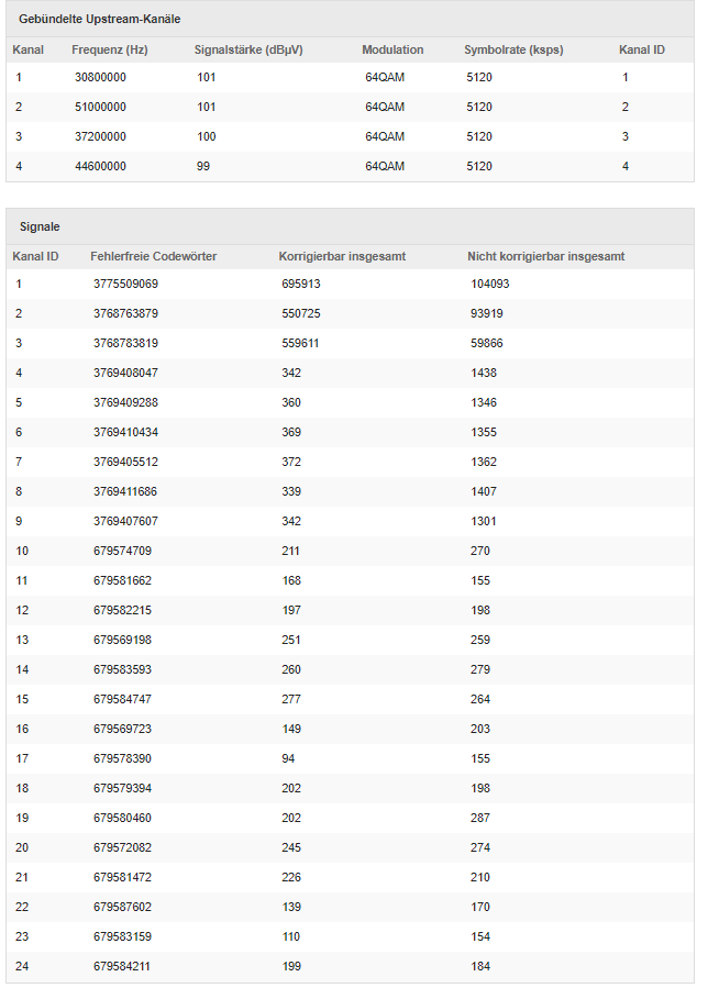

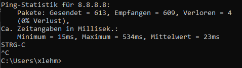

  • Den Fehler habe ich oben bereits erörtert, Screenshots PingtestHier der Ping dropHier der Ping dropHier nochmal über einen längeren ZeitraumHier nochmal über einen längeren ZeitraumStatistik des PingtestsStatistik des Pingtests

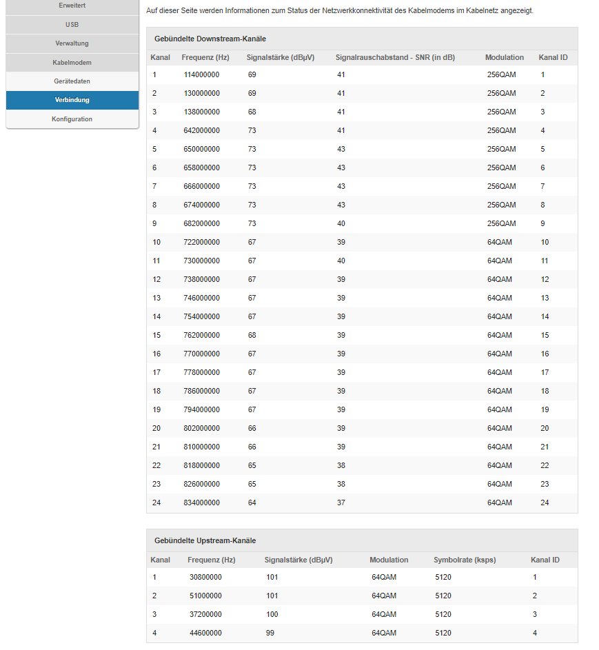

  • Zu den Signalwerte ist ebenso zwei Screenshots eingefügtErster ScreenshotErster ScreenshotZweiter ScreenshotZweiter Screenshot

der Anschluss sieht insgesamt gut aus. Alle Werte sind stabil. Selten gibt es mal einen Frequenzwechsel. Wann gab es die letzten Probleme? Eventuell liegt es am Modem.

Die Probleme gibt es im Minutentakt. Seit nun mittlerweile einem Monat.. eine Antwort von dem anderem Moderator habe ich bislang noch nicht erhalten 😞

da Dein Anschluss weiterhin in Ordnung aussieht und keinerlei Beeinträchtigungen zu erkennen sind, möchte ich gerne einmal den Router austauschen, wenn es recht ist.
