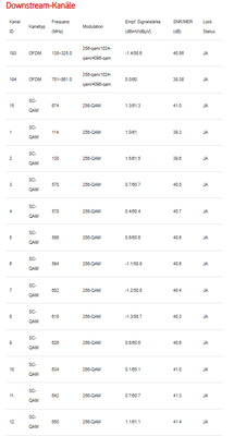

Docsis Status posten!
Der glubb is a Depp
Kurtler
Die Signalpegel sind alle in Ordnung.
Gruß Kurt
