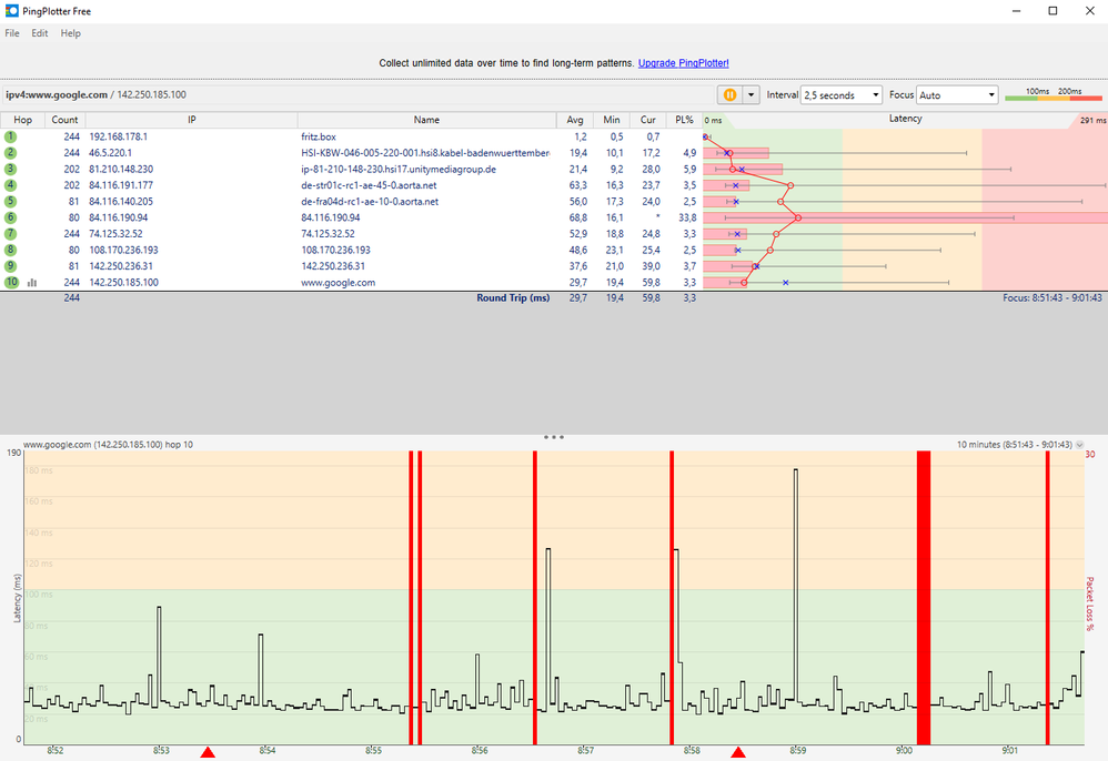

- Welcher Fehler tritt auf? (Geschwindigkeit zu gering; Packetloss) Schicke dazu auch Screenshots von Speedtests (mit Datum und Uhrzeit) und Tracerts/ Pingplotter-Messungen bei Packetloss oder Ping-Problemen

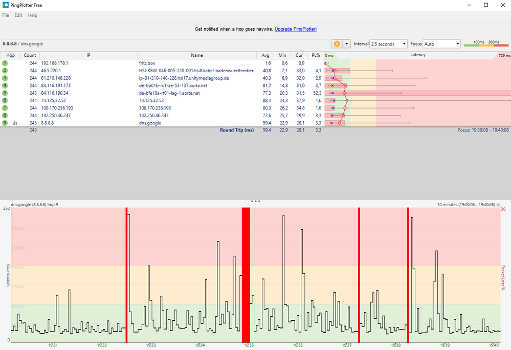

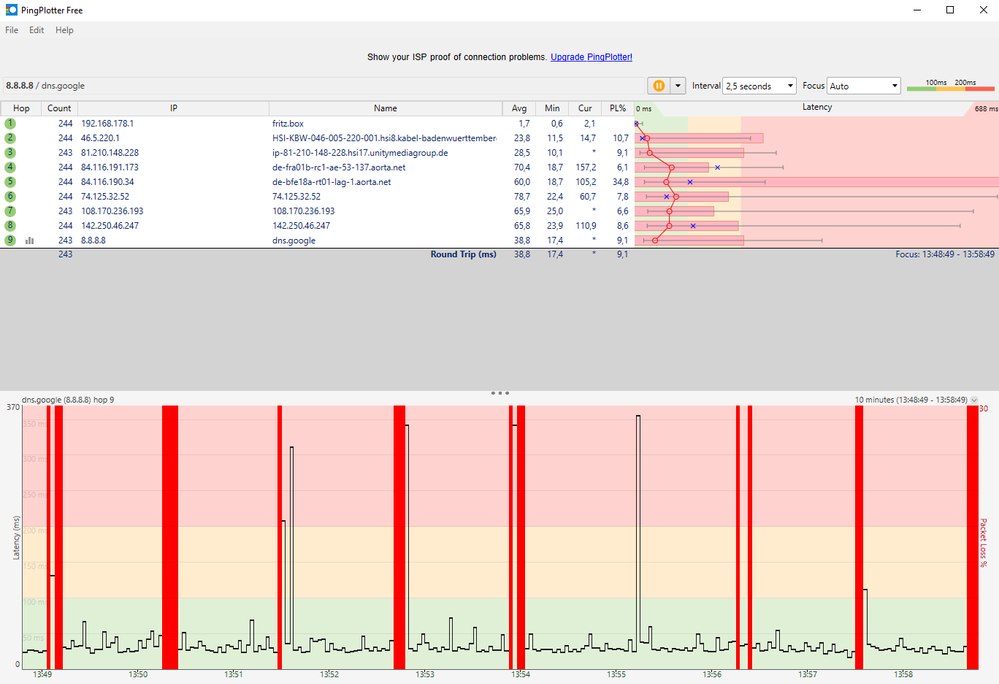

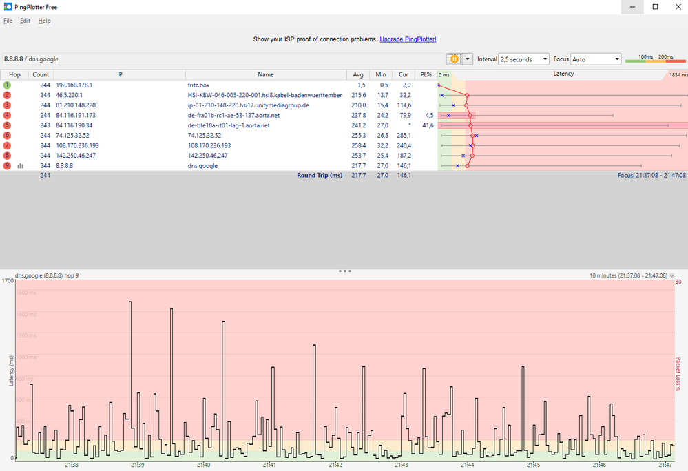

- Paketverluste, kurze Internetaussetzer, extrem hoher Ping rund um die Uhr, verstärkt abends. Ich bin nur abgehackt zu verstehen in Telefonkonferenzen und bei der Internettelefonie. Eingehende Kommunikation ist allerdings meistens trotzdem noch verständlich. Hier mehrere Pingplotter zu unterschiedlichen Tageszeiten. Habe eine ganze Menge davon gesammelt, jeden Tag zeigt sich das gleich Bild:Morgens:Mittags:Abends (Beispiel 1 mit Paketverlusten):
- Abends (Beispiel 2 mit extremen Pingspikes):

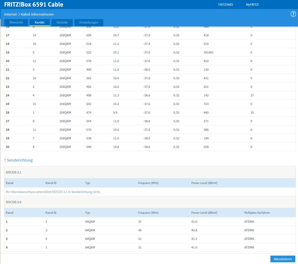

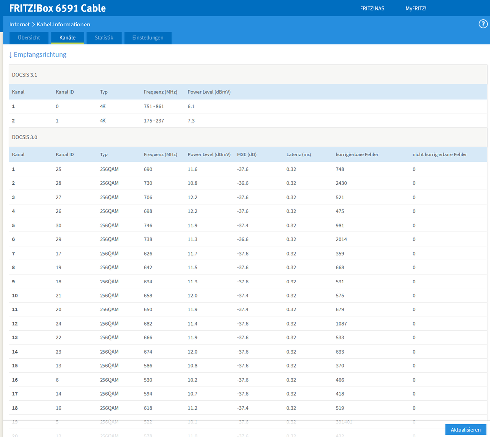

- Lade dazu noch einen Screenshot von den Signalwerten hoch. Diese findest Du in der Benutzeroberfläche Deines Kabelrouters über 192.168.0.1 bzw. über 192.168.178.1 bei der Fritzbox.

- Zwei Mal kam der Techniker, beide Male wurde im Keller am Verstärker geschraubt. Der zweite Techniker letzte Woche meinte das Signal von der Straße wäre schlecht und außerdem wäre als erstes Gerät am Anschluss von der Straße ein falsches verbaut, er wollte weitere Schritte einleiten. Heute habe ich noch einmal die Hotline angerufen und man hat mir verraten das das Ticket nach dem Technikerbesuch geschlossen worden sei...
