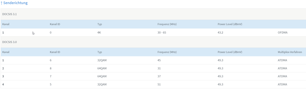

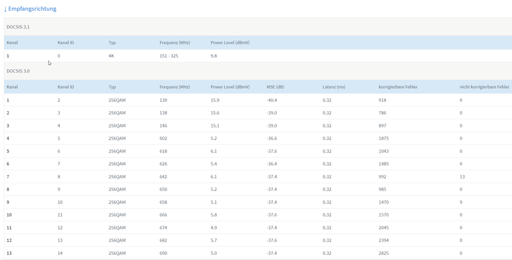

ReyxD
Hier einaml eine Übersicht zu den Werten aus der Fritz!Box:1.png2.png3.png

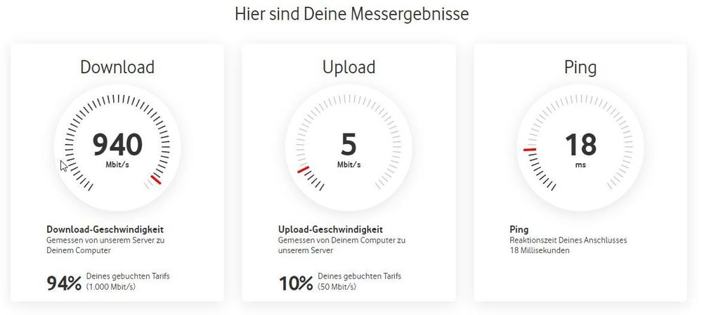

ReyxD
Zwecks Information und Dokumentation:
ReyxD
2021-12-08 14_22_29-Speedtest Plus für Kabel- und DSL-Verbindungen _ Vodafone und 12 weitere Seiten .jpg
ReyxD
15 Minuten später:
2021-12-08 14_37_37-Speedtest Plus für Kabel- und DSL-Verbindungen _ Vodafone und 13 weitere Seiten .jpg
"Lustigerweise" schwankt der Download zwischen 500 und 970 Mbit/s, angezeigt werden jedoch als Ergebnis immer über 900. Naja.
