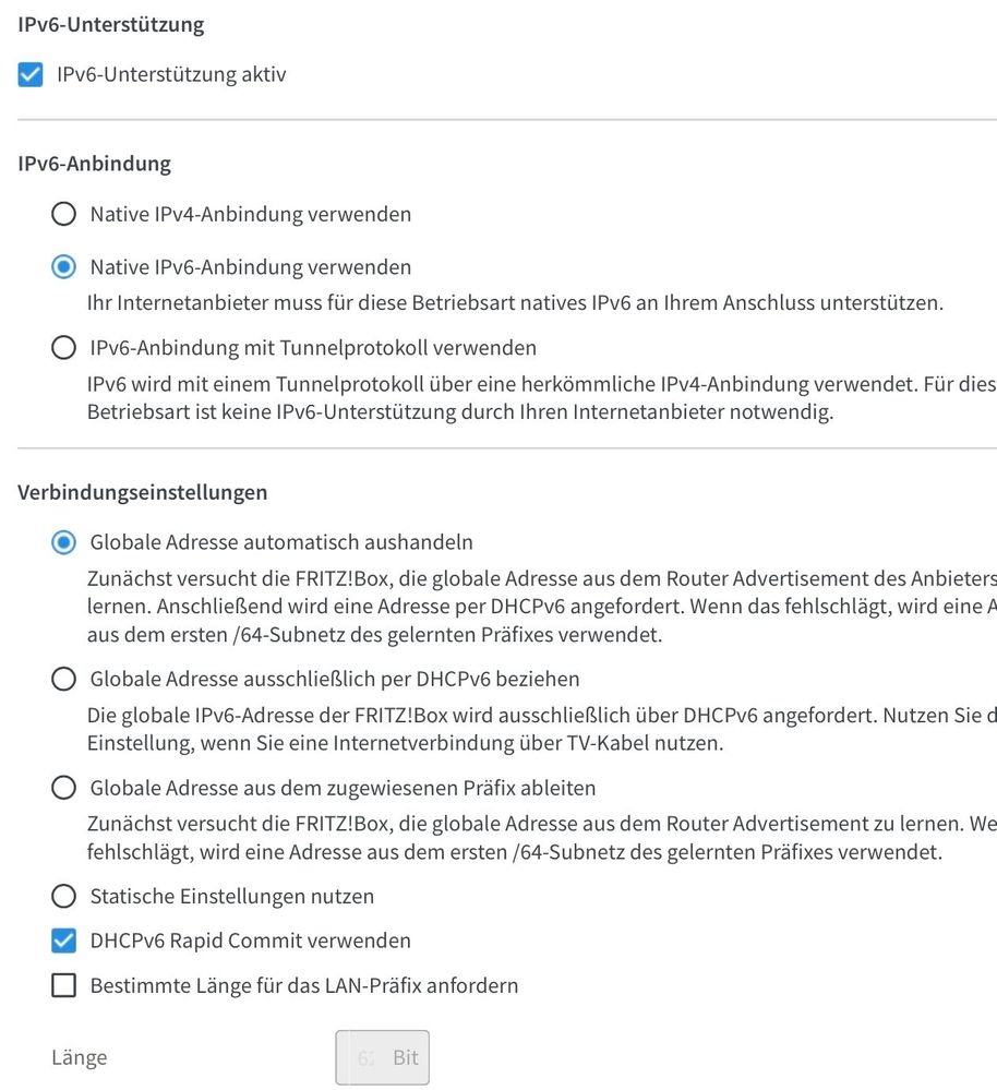

in meiner FritzBox unter Zugangsart ist der Haken gesetzt bei
"Native IPv6-Anbindung verwenden".

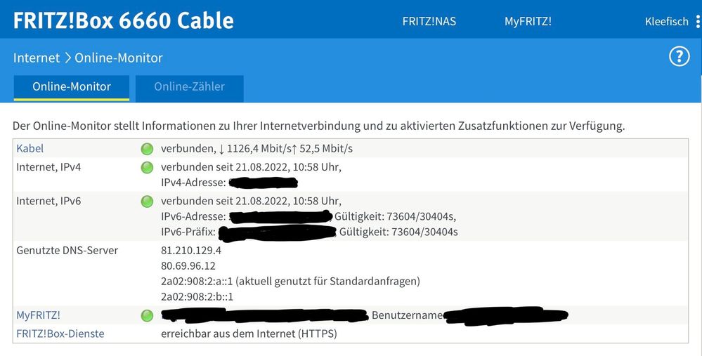

am 21.08.2022 14:15
Poste mal ein Screenshot von der Internetübersicht. Findest du unter Internet- Online Monitor.
Schwärze aber die IP-Adressen.
Gruß Kurt

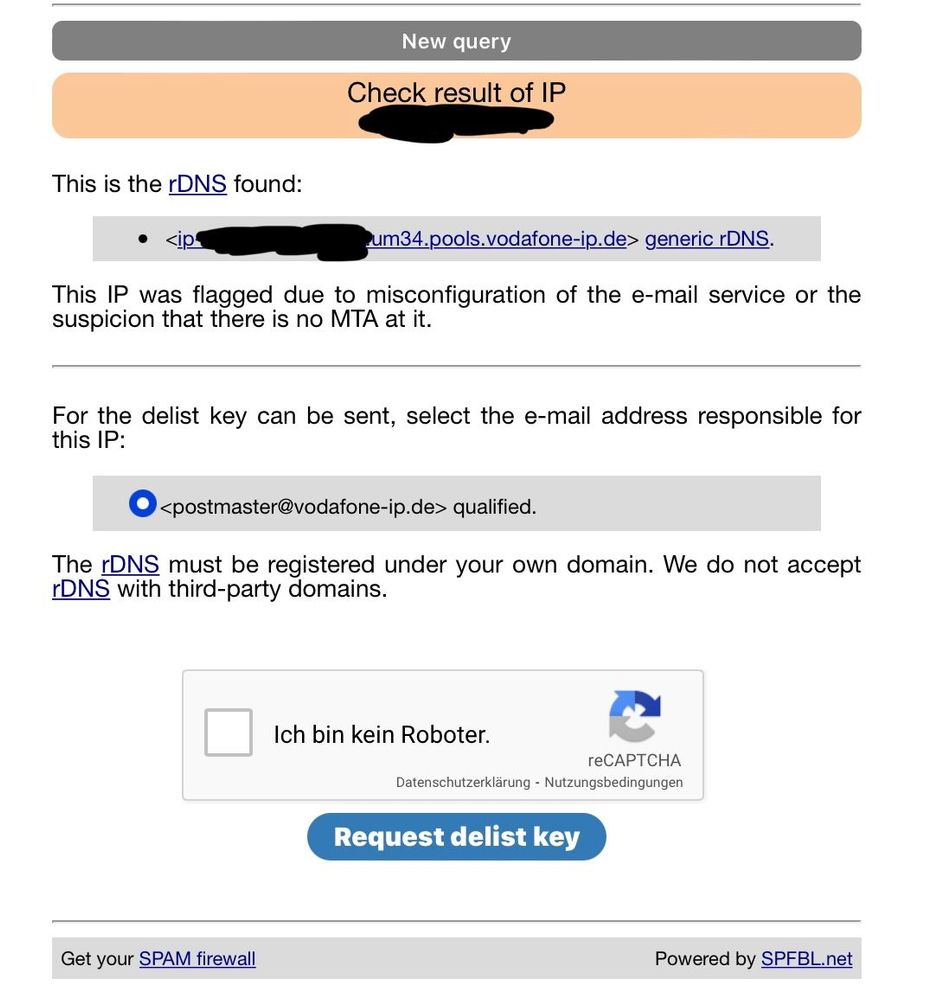

am 21.08.2022 14:57
Auf https://matrix.spfbl.net ist meine IP auf einer Blacklist
