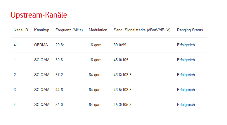

Ich habe seit mindestens 2 Wochen probleme mit meinem Kabelinternet. Dauerhafte Pingschwankungen von 20ms - >100ms.

Poste mal ein Screenshot deiner Signalwerte des Routers.

Meinst du unter Diagnoe - Ping?
Kurtler
Wenn du noch verraten würdest, welchen Router du verwendest, dann könnte mit dir auch sagen, wo du das findest.
Gruß Kurt
Ich benutze die mitgelieferte Vodafone Station.
Ich denke du meintest den DOCSIS Status?
Ich hänge hier mal 3 Bilder an.
Hoffe du meintest das.
Kurtler
Es fällt auch das der dBmV/dBuV Wert des DOCSIS 3.1 des DS mit -9/51 viel zu niedrig ist. Außerdem läuft ein US-Kanal nur auf 16QAM.
