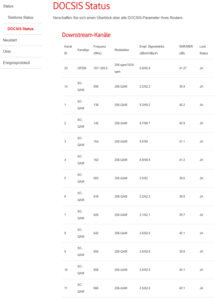

ich bemerke nun schon seit geraumer Zeit zufällige Internetausfälle. Diese Internetausfälle sind grundsätzlich immer ca. 5 Minuten lang.
Im Ereignisprotokoll des Routers konnte ich bereits erste Probleme finden. Es scheint so, als ob sich der Router zu den Zeitpunkten des Internetausfalls, ohne Fremdeinwirkung, neustartet. Im Ereignisprotokoll finde ich zu den Zeitpunkten der Aussätzer folgende Fehlermeldung: [88000205]: Interface Reset ,Link is Down. und eine Firewall Fehlermeldung. Bei Bedarf kann ich das heruntergeladene Ereignisprotokoll auch zur Verfügung stellen.
Nun wollte ich fragen, ob zu diesem Fehler ein Lösungsansatz vorliegt oder was getan werden kann, damit dieser Fehler behoben wird, da dieser Fehler schon länger auftritt.

  • Welcher Fehler tritt auf? Internetausfälle von ca. 5 Minuten; Router startet sich neu; Download und Upload bei funktionierendem Internet völlig in Ordnung

also von der Geschwindigkeit her, sowohl im Download, als auch im Upload sieht es wirklich sehr gut aus.
Um herauszufinden was Deine Abbrüche verursacht müssen wir genauer prüfen.
Hast Du auch schon einmal das Koaxialkabel gewechselt, um auszuschließen, dass der Fehler dadurch verursacht wird?

es ist wieder soweit. Der Fehler ist trotz Kabelwechsel wieder aufgetreten und das Internet war wieder einfach weg. Es ist wieder exakt die selbe Fehlermeldung wie vorher.
