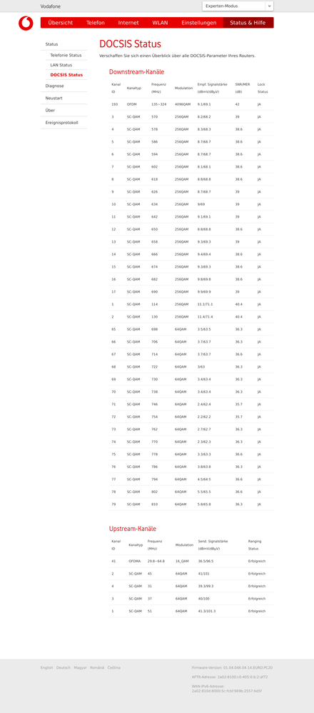

Hier sind die Signalpegel falls relevant. Geschwindigkeitstest kann ich nicht zeigen weil es nicht klappt (Fehlernummer 160). Habe 2 Router neustarts und 1 Stunde gebraucht um diesen Beitrag zu senden.

die Pegel sind soweit ok der QFDMA läuft auf QAM 16, da kann ein rückwegstörer sein, lass mal einen Pingplotter laufen, die Fritte ist aufjedenfall die bessere Wahl die Vf Station!

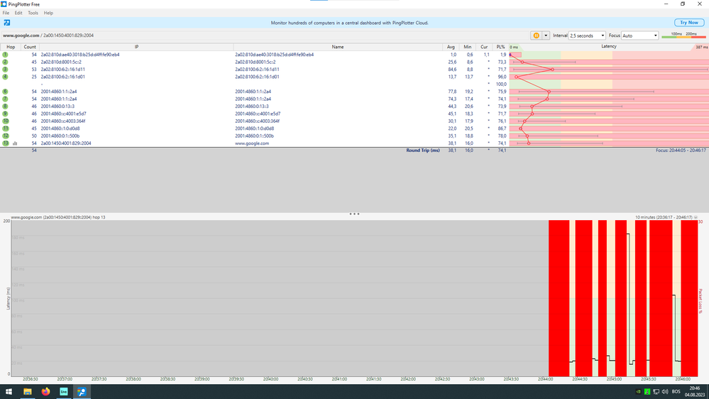

Hier ist ein 5 minute Durchlauf:
das liegt am Routing von VF , melde mal eine Störung das du massiven Packet Loss hast!

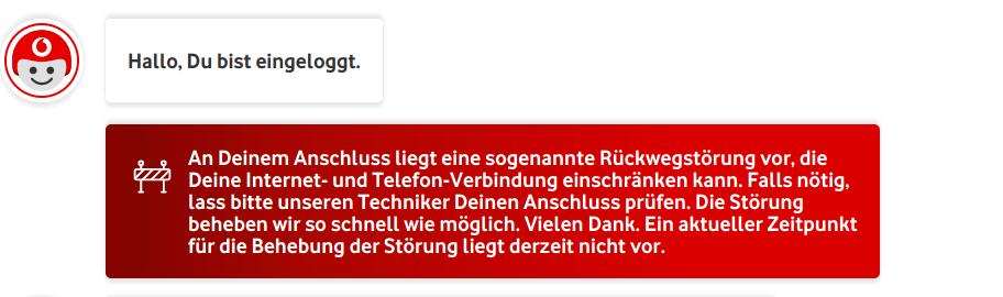

Das erscheint jetzt wenn ich den Netz-Assitenten benutze:
Ich habe diesen Rückwegstörer erwähnt, aber die vom Kundenservice meinen bei denen steht nichts davon. Die haben eine "Router Provisionierung" gemacht. Auf meine Frage was ich tun soll wenn es nicht funktioniert kam die Antwort "es wird funktionieren". Es hat nicht funktioniert und die Internetprobleme bestehen weiterhin täglich.
Ist die Info beim Netz-Assistenten nur da um Kunden hinzuhalten oder arbeitet der Kundenservice ohne wirklich viel über den aktuellen Stand zu wissen? Ich weiß nicht was schlimmer wäre.

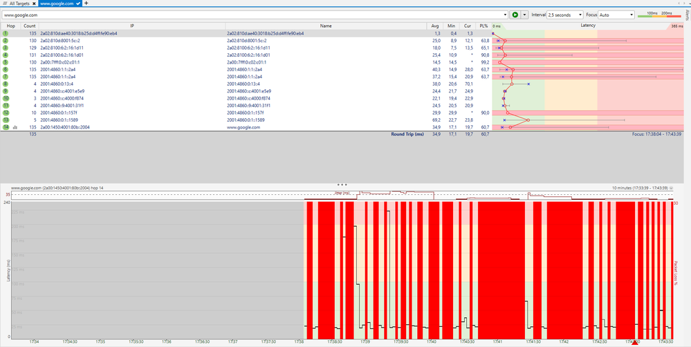

Hier nochmal der jetzige Packetverlust:

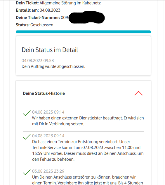

Am 4.8. wurde mir ein Link geschickt um einen Technicker-termin zu vereinbaren. Das habe ich gemacht. Nach ca. 1 Stunde kam die Nachricht dass das Unterstützungs-ticket geschlossen wurde und das Problem behoben.

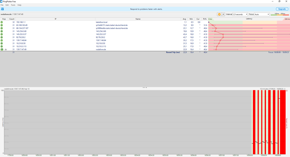

Das Problem besteht weiterhin. Hier die Packetverlusste (die gleichen wie bei der vorherigen Rückwegstörung):
Ich habe alles an meiner Seite ausgeschlossen (diverse Geräte, neue Coaxialkabel, diverse LAN-kabel, WLAN verbindung, andere Kabelanschlussdose in der Wohnung). Hat jemand eine Idee was ich noch machen kann?
