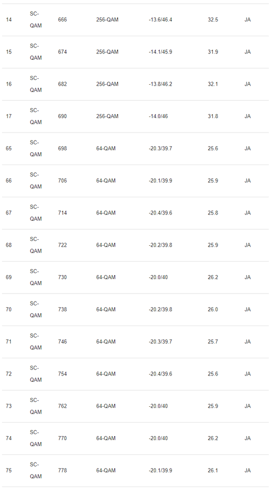

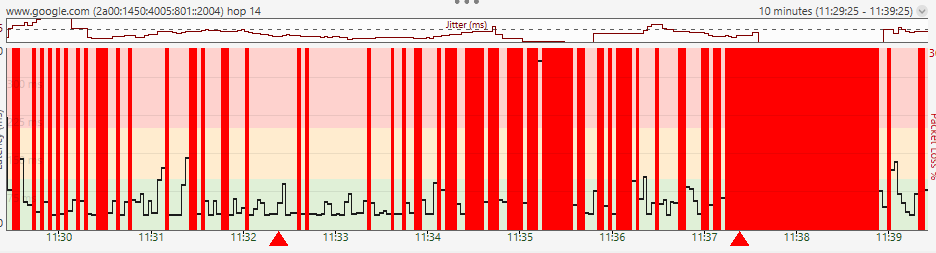

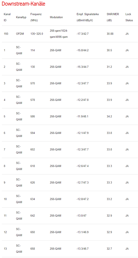

Hey,
seit c.a einer Woche konstante Internetabbrüche (alle 10min c.a). Router schon mehrmals auf Werkseinstellungen zurückgesetzt und alles vom Strom genommen. Alle Kabel auch schon nachgezogen.
Hat alles nichts gebracht. Irgendwer nen Tipp auf Lager? Muss ein Techniker kommen?

Kurtler
Die Signalwerte sind völlig daneben, da muss ein Techniker vorbeikommen.
Gruß Kurt
