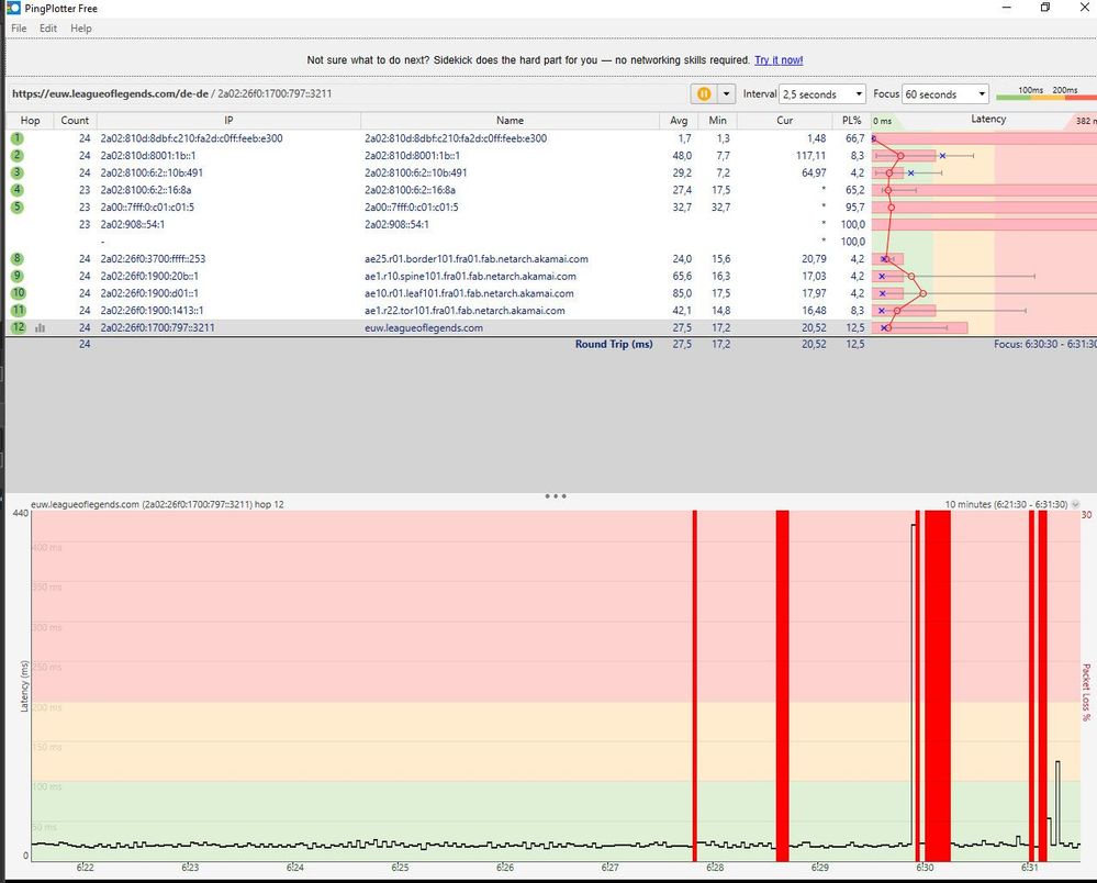

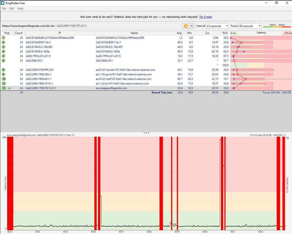

Ich habe seit Anfang August massive Probleme mit dem Internet. Und zwar habe ich immer erst stark schwankende Latenzen und kurz darauf bricht das Internet komplett ein und der router muss sich neu connecten. Manchmal passiert das im Minutentakt und manchmal hält es ein bisschen länger. Die Uhrzeit spielt dabei absolut keine Rolle...
Mein Router wurde seitens Vodafone schon einmal getauscht, daran liegt es nicht. Mir wurde auch schon von einem Vodafone Kollegen mitgeteilt das es von seitens Vodafone kommt, jedoch weiß ich nicht was er damit meinte.
Ich bin langsam ratlos, da ich das Internet auch für meine Weiterbildung benötige und es so einfach nicht brauchbar ist.

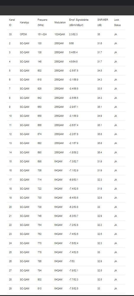

Kanal ID Kanaltyp Frequenz (MHz) Modulation Empf. Signalstärke (dBmV/dBµV) SNR/MER (dB) Lock Status 33 OFDM 151~324 1024QAM 2.8/62.8 35 JA 2 SC-QAM 130 256QAM 6.5/66.5 32 JA 3 SC-QAM 138 256QAM 5.8/65.8 32 JA 4 SC-QAM 146 256QAM 5/65 32.2 JA 5 SC-QAM 602 256QAM -2.3/57.7 34.9 JA 6 SC-QAM 618 256QAM -2.9/57.1 34.5 JA 7 SC-QAM 626 256QAM -3.1/56.9 33.8 JA 8 SC-QAM 642 256QAM -3.4/56.6 34.5 JA 9 SC-QAM 650 256QAM -2.8/57.2 35.1 JA 10 SC-QAM 658 256QAM -2.9/57.1 34.9 JA 11 SC-QAM 666 256QAM -2.5/57.5 35.1 JA 12 SC-QAM 674 256QAM -2.1/57.9 35.6 JA 13 SC-QAM 682 256QAM -2/58 35.8 JA 14 SC-QAM 690 256QAM -1.6/58.4 36.4 JA 15 SC-QAM 698 64QAM -7.2/52.8 31.9 JA 16 SC-QAM 706 64QAM -6.9/53.1 31.9 JA 17 SC-QAM 714 64QAM -6.8/53.2 32.3 JA 18 SC-QAM 722 64QAM -7.3/52.7 31.9 JA 19 SC-QAM 730 64QAM -6.3/53.7 32.9 JA 20 SC-QAM 738 64QAM -6/54 33.3 JA 21 SC-QAM 746 64QAM -6.2/53.8 33 JA 22 SC-QAM 754 64QAM -7.2/52.8 32.2 JA 23 SC-QAM 762 64QAM -7.3/52.7 32.5 JA 24 SC-QAM 770 64QAM -7.5/52.5 32.2 JA 25 SC-QAM 778 64QAM -7.2/52.8 32.9 JA 26 SC-QAM 786 64QAM -6.8/53.2 32.9 JA 27 SC-QAM 794 64QAM -7.8/52.2 32.5 JA 28 SC-QAM 802 64QAM -7.6/52.4 32.5 JA 29 SC-QAM 810 64QAM -7.4/52.6 32.9 JA 30 SC-QAM 818 64QAM -6.3/53.7 34.4 JA 31 SC-QAM 826 64QAM -5.8/54.2 34.4 JA 32 SC-QAM 834 64QAM -5.9/54.1 34.4 JA 1 SC-QAM 114 256QAM 6.4/66.4 31.7 JA

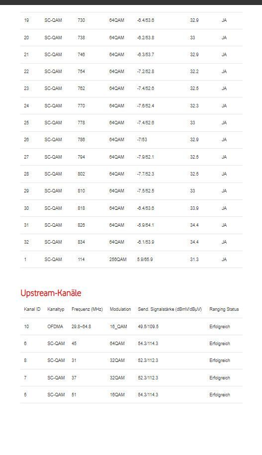

Hallo @reeny ,
bei dir ist die Signalstärke der Uploadkanäle grenzwertig teilweise zu hoch (siehe Anhang), hier müsste dein Anschluß überprüft und neu eingepegelt werden.

ich habe mir das soeben angeschaut. Die Beeinträchtigung wird durch Spannungsschwankungen  unserer Leitung verursacht.
Aktuell sind die Techniker dabei herauszufinden, woher diese Spannungsschwankungen kommen.
Da dies noch nicht klar ist, kann ich Dir leider auch noch keinen Abschlusstermin nennen.
