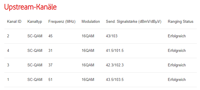

Konnte heute bei einem weiteren Internetabbruch doch mal eine Verbindung zur Kabelbox herstellen und habe die Signalwerte mal angehängt.
Bei dir liegt ein Rückwegstörer vor, das würde ich mal der Störhotline melden.
Gruß Kurt
Ist gemeldet und wurde gleich daraufhin behoben, danke.
