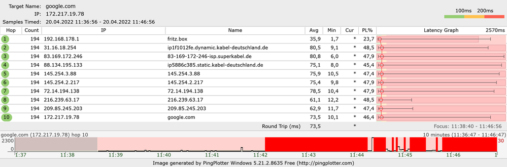

Leider ist das Problem weiterhin nicht behoben, zwar fällt das Internet nicht komplett aus dennoch habe ich zwischenzeitlich sehr große Probleme/Packetlosses im Upstream. Arbeiten/Videotelefonie & Gaming sind nicht möglich.

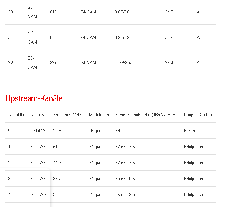

  • Welcher Fehler tritt auf? (Geschwindigkeit zu gering; Packetloss) Fehler im Upstream, Packetloss teilweise. Videocall: ich höre alles, ich bin aber unterbrochen, ruckelig zu hören. Gaming: Laufe auf der Stelle, höre alles, ich bin unterbrochen. Schicke dazu auch Screenshots von Speedtests (mit Datum und Uhrzeit) und Tracerts/ Pingplotter-Messungen bei Packetloss oder Ping-Problemen. Stelle beim Pingplotter 2,5 Sekunden beim Intervall ein und nutze betroffene Dienste als Ziel.
  • Wie ist Dein Endgerät mit dem Modem verbunden? (LAN; WLAN; zusätzlicher Router; PowerLANWLAN, LAN; Endgeräte: Notebooks, Handy, Ps5, Smart TV
  • Welchen Browser verwendest Du normalerweise? (z.B. Firefox) Chrome
  • Welches Betriebssystem hast Du auf Deinem Rechner? (z.B. Windows) Windows
  • Beginn und Zeitraum der Störung (z.B: seit Anfang April; nur am Abend) Minütlich, Seit Vertragsbeginn, Anfang März
  • Welche Maßnahmen wurden durch die Störungshotline (erreichbar unter 0800-5266625 für Vodafone Kabel Deutschland bzw. 0221/46619100 für Vodafone West) durchgeführt?
    2x Techniker: hat 4 Vodafone Kästen/Verteiler durchgeprüft. Kabel getauscht, neue Vodafone Station. Rückwegsstörung ist nicht auszuschließen, oder Defekt im Tiefbau. Problem schien behoben da es kurzzeitig keine Probleme gab, jetzt wieder Katastrophe.

Schade, dass im Anschluss nun wieder Störungen auftreten. Hast Du aktuell eine Störung an Deinem Anschluss gemeldet oder läuft noch ein Ticket? Wenn nein, dies bitte nachholen. Möglicherweise hängt dies mit dem OFDMA im Upstream zusammen. Mach gern eine Vorprüfung über https://vod.af/Netz_Diagnose Du kannst im Anschluss dann einen Rückruf anfordern und die Kolleg:innen schauen sich den Anschluss nochmal genauer an. Das geht am schnellsten. Alternativ kannst Du auch gern selbst durchklingeln. Unsere Rufnummer lautet 0800 5266625.

das Problem besteht weiterhin. Techniker war zum dritten mal da. Mit Glück konnten nun einige Ping Schwankungen beseitigt werden. Just im Moment der Verabschiedung vom Techniker fiel das Internet komplett aus. Der Techniker hat währenddessen keine Messung vorgenommen, ich hatte jedoch den Pingplotter laufen. Nach wenigen Minuten lief wieder alles, 10 Minuten später dann wieder das selbe. So kann es einfach nicht weiter gehen...

Neben dem Totalausfall habe ich auch zwischendurch weiterhin dauerhaft Probleme.
