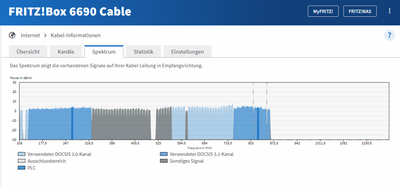

Hallo Kurt,
anbei die Signalwerte. Bei der Fritz Box 6690 ist der Pfad um diese anzeigen zu lassen allerdings etwas anders.

Nicht das Spektrum, sondern den Reiter Kanäle wählen.
Um sich die Signalwerte anzeigen zu lassen, gehe zu Internet - Kabel Informationen -Kanäle
Ich hatte die falsche Anleitung gepostet. Die ist für die VF Station.
Gruß Kurt

Die nicht korrigierbaren Fehler des DOCSIS 3.1 sind viel zu hoch. Außerdem fehlt dir der DOCSIS 3.1 in Senderichtung.

ich bezeichne mich in dem Bereich eher als Laie. Bedeutet die Sichtung der Daten aus Deiner Sicht, dass etwas mit der Leitung nicht stimmt.?

Genau. Das muss sich VF näher anschauen.
