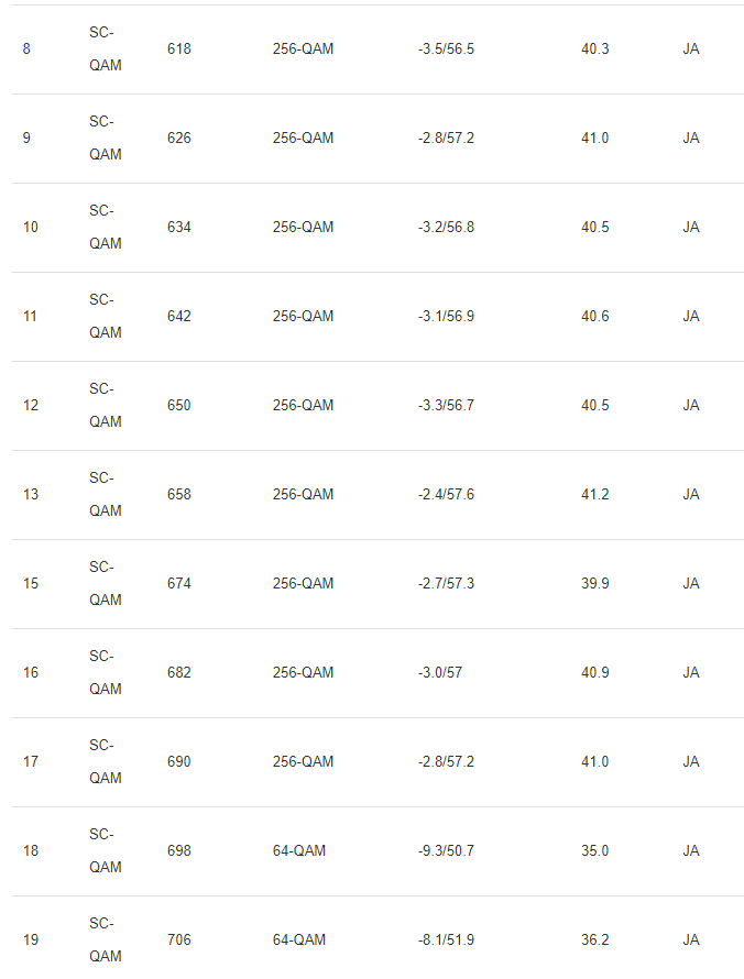

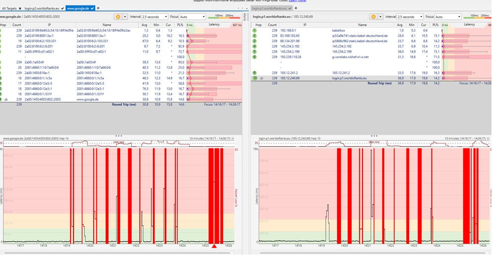

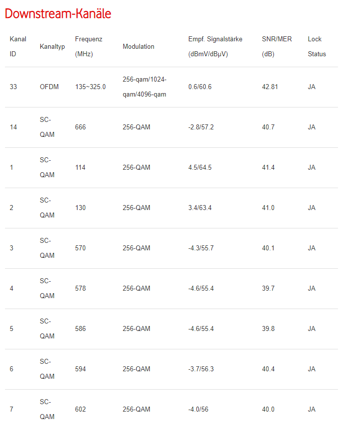

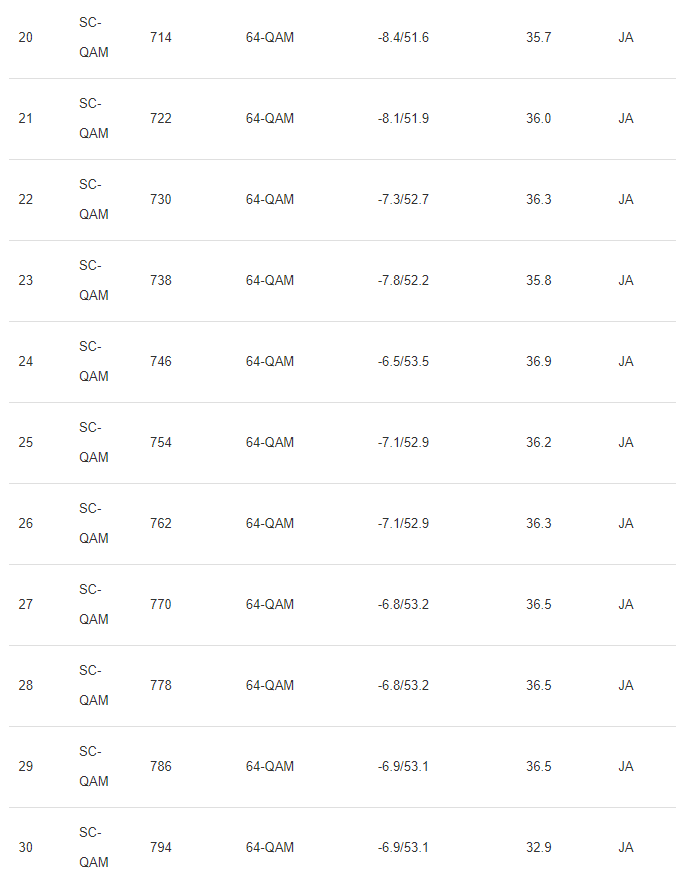

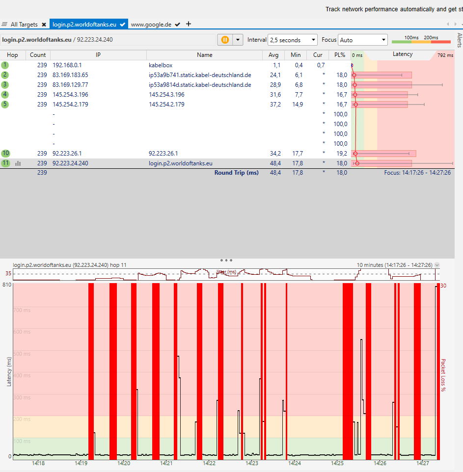

  • Welcher Fehler tritt auf? (Geschwindigkeit zu gering; Packetloss) Schicke dazu auch Screenshots von Speedtests (mit Datum und Uhrzeit) und Tracerts/ Pingplotter-Messungen bei Packetloss oder Ping-Problemen. Stelle beim Pingplotter 2,5 Sekunden beim Intervall ein und nutze betroffene Dienste als Ziel.
    laut Ping Plotter Paketverlust , Screenshots bei direkter Verbindung mit Router
  • Wie ist Dein Endgerät mit dem Modem verbunden? (LAN; WLAN; zusätzlicher Router; PowerLAN😞 Test per Kabel über Steckdosenadapter und direkt mit Router verbunden
  • Beginn und Zeitraum der Störung (z.B: seit Anfang April; nur am Abend), März2023, unabhängig von der Uhrzeit
  • Was hat die Prüfung mit dem Netzassistenten und dem Chat-Bot TOBi ergeben? nicht getestet, Standardgine wie Neustart etc. schon selbst durchgeführt
  • Welche Maßnahmen wurden durch die Störungshotline (erreichbar unter 0800-5266625 für Vodafone Kabel Deutschland bzw. 0221/46619100 für Vodafone West) durchgeführt? siehe vorheriger Punktpingplotter 2.pngpingplotter 1.pngDOCSIS 1.pngDOCSIS 2.pngDOCSIS 3.pngDOCSIS 4.png

ruf die Hotline an , deinen Upload Pegel sind mit 55dbmV viel zu hoch, sollten um die 45dbmV sein!
Das muss sich ein Techniker Vorort anschauen!

Techniker war gerade da und hat die Verstärkung für den Rückweg eingestellt. Internetverbindung läuft auch seit dem Anruf am Freitag erstaunlich stabil. Keine Paketverluste mehr im Pingplotter.
Das Thema kann also geschlossen werden.
