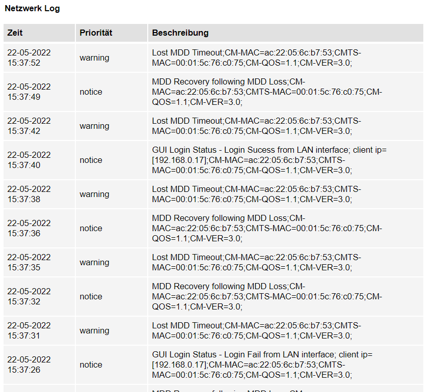

Hallo zusammen,
seit einer Woche haben wir einen fast dauerhaft gestörten Anschluss, es wurde schon der Netz Assistent ausgeführt- ohne Erfolg.  Der Router zeigt dauerhaft alle LEDs in Grün, im Adminmenü ist dann aber meistens das Telefon rot und US-Ranging beim Internet. Selbst wenn die Verbinung mal steht , ist sie kaum nutzbar (langsam).
  • In welchem Bundesland wohnst Du? Sende bitte auch die Postleitzahl
    Baden Württemberg 76689
  • 3play PLUS 100
  • CBN CH7465 CE
  • Leihgerät
  • Welcher Fehler tritt auf? (Geschwindigkeit zu gering; Packetloss) Schicke dazu auch Screenshots von Speedtests (mit Datum und Uhrzeit) und Tracerts/ Pingplotter-Messungen bei Packetloss oder Ping-Problemen. Stelle beim Pingplotter 2,5 Sekunden beim Intervall ein und nutze betroffene Dienste als Ziel.
  • Dauerhafter Ausfall, Häufige Fehlfunktionen Internet/Telefon,  selbst wenn der Laptop über LAN Kabel am Router direkt verbunden ist, ist eine stabile Verbidnung zum Admin Menü kaum möglich.
  • Wie ist Dein Endgerät mit dem Modem verbunden? (LAN; WLAN; zusätzlicher Router; PowerLAN) LAN / WLAN
  • seit Mitte Mai, zu fast jeder Uhrzeit
  • Welche Maßnahmen wurden durch die Störungshotline (erreichbar unter 0800-5266625 für Vodafone Kabel Deutschland bzw. 0221/46619100 für Vodafone West) durchgeführt? noch keine
Danke und Grüße Stefan
