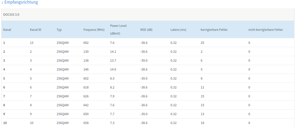

  • In welchem Bundesland wohnst Du? Sende bitte auch die PostleitzahlSaarland, 66113
  • Welchen Vertrag hast Du? (z.B. Internet + Telefon 100) Red Internet Phone & Cable 100
    Fritzbox Cable 6490
  • Nutzt Du ein Leih-Gerät von uns oder hast Du ein eigenes Gerät?Eigenes Gerät
  • Welcher Fehler tritt auf? (Geschwindigkeit zu gering; Packetloss) Schicke dazu auch Screenshots von Speedtests (mit Datum und Uhrzeit) und Tracerts/ Pingplotter-Messungen bei Packetloss oder Ping-Problemen. Stelle beim Pingplotter 2,5 Sekunden beim Intervall ein und nutze betroffene Dienste als Ziel.
    Kompletter Verbindungsausfall über mehrere Stunden
  • Wie ist Dein Endgerät mit dem Modem verbunden? (LAN; WLAN; zusätzlicher Router; PowerLAN)Irrelevant, aber über LAN und WiFi
  • Beginn und Zeitraum der Störung (z.B: seit Anfang April; nur am Abend)Störungsbeginn war ca 22.6. Erstes Störungsticket wurde am 28.06 aufgegeben
  • Lade dazu noch einen Screenshot von den Signalwerten hoch. Diese findest Du in der Benutzeroberfläche Deines Kabelrouters über 192.168.0.1 bzw. über 192.168.178.1 bei der Fritzbox.Im Moment besteht eine Verbindung, aber nichtsdestotrotz:kabel_informationen2.pngkabel_informationen.png
  • Was hat die Prüfung mit dem Netzassistenten und dem Chat-Bot TOBi ergeben?Angeblich liegt eine Rückwegstörung vor. Aber die Fritzbox findet die Downstream Frequenz schon nicht.
  • Welche Maßnahmen wurden durch die Störungshotline (erreichbar unter 0800-5266625 für Vodafone Kabel Deutschland bzw. 0221/46619100 für Vodafone West) durchgeführt?Ich habe ein Störungsticket bekommen, das immernoch offen ist

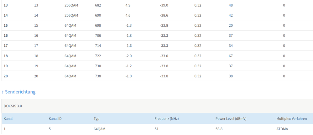

Leider sind nicht alle Kanäle ersichtlich. So wie es aber aussieht muss gepegelt werden.
Deine MSE im Downstream sind zu gering und der OFDMA Pegel deutet an, dass deine Pegel im Upstream zu hoch sind. Schicke nochmal die kompletten Pegel vom Upstream.
mwa2
Ich habe nur einen Upstream Kanal und 20 Downstream Kanäle (Ich habe noch einen alten Vertrag).
-m
Ja dann - ohne Gewähr auf Richtigkeit, ich habe keinen Screenshot von Upstream gesehen - melde der vorzüglichen VF Hotline eine Störung.
Wahrscheinlich wird für uns Kunden ein unsichtbares Ticket geöffnet sein. Ob du dennoch ein Ticket öffnen kannst, lasse ich mal offen.

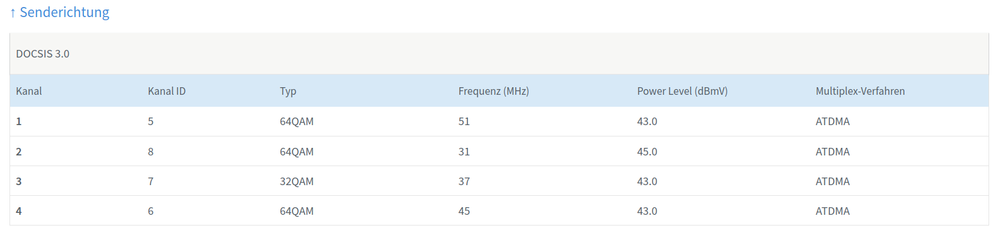

pRo-Marco
Hi mwa2,
so richtig passt das alles nicht zusammen. Das Ticket wurde als "Ausfall Telefon" aufgenommen und einem Rückwegstörer zugeordnet Dieser wurde zentral behoben, aber Dein eigenes Ticket dazu ist noch offen. Die Rufnummern stehen alle im Status "bereit". Sollte also funktionieren.
Ich sehe bei Dir nicht nur einen, sondern 4 Upstreams. 3 modulieren auf QAM64, einer noch auf QAM16. Ist erst einmal nicht dramatisch. Kannst Du bitte noch einmal einen aktuellen Screenshot der Pegel auf den Upstreams schicken?
Marco
mwa2
ja seit dem letzten Screenshot ist das Internet/Telefon auch wieder ausgefallen und es wurde neu verbunden und im Moment habe ich tatsächlich 4 Kanäle im Upstream:
