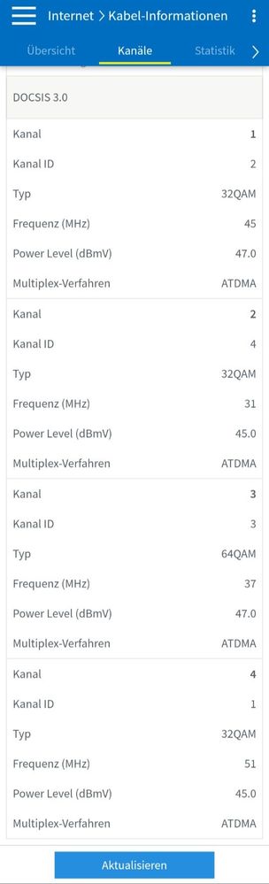

Schlechte Download/Upload Werte
Schlechte Kanal Werte und viele Fehler (siehe Bild)
Docsis 3.1 in Sende Richtung nicht mehr verfügbar (siehe Bild)
Ping sehr schwankend
Auffälligkeiten
Erhöhtes Power Level bei Docsis 3.1 Empfangs Richtung
-Früher normal Wert 2.1dBmV
-Wert seit drei Tagen 5.5dBmV oder mehr

Und wieder bricht alles ein. Heute sogar noch früher als sonst. Upload Kanäle werden immer schlechter 3 kanäle laufen nur noch auf 32QAM (siehe Bild)
Docsis 3.1 Upload ist auch immer noch nicht wieder verfügbar.

Hi Waschbär87,
am Anschluss gibt es massig Timeouts.
Ich möchte gern einen Techniker beauftragen, der sich das vor Ort anschaut. Wenn das für Dich in Ordnung ist, dann brauche ich noch eine Handynummer, damit wir einen Termin vereinbaren können.
Ist die Hausanlage zugänglich?
Die Ursache scheint in unserem Zuständigkeitsbereich zu liegen. In dem Fall ist der Einsatz für Dich auch kostenfrei. Nur wenn die Ursache durch ein von Dir angeschlossenes Gerät verursacht wird oder der Techniker zum vereinbarten Termin niemanden antrifft und keinen Zugang erhält, berechnen wir den Einsatz mit 99,50 Euro.
